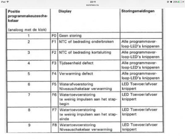

Onze Miele g673 inbouw vaatwasser maakt de programma niet meer af.
Wanneer wij hem aanzetten hoor je het lopen. Water wordt toegevoegd. Gaat even draaien. Klepje van de wasmiddel klikt open en dan hoor je het even pompen en daarna doet hij niets meer. Naja monotoon brommen en brommen en nog meer brommen.
En als wij hem open maken knippert de programma knop.
als hij hem uit en aanzetten knipperen alle lampjes.
Iemand enig idee wat hiermee aan de hand kan zijn?
Markelhombre
Krijg je een foutcode te zien?
Wordt het water wel warm?
Michaelangelo
Bedankt voor je reactie!
Hij wordt warm, dan spoelt hij dat weg en dan hoor je iets lopen aan de onderkant en dat blijft lopen. Wanneer ik de klep dan open trek is het vaatwastabletje half gesmolten. verwarmingselement koud maar de onderplaat gedeelte die blijft lopen behoorlijk warm (verhit). En dit blijft dan ook lopen tot de klep open is of de vaatwasser uitgezet wordt.
Code uitlezen is toch als volgt:
uit
2 en 3 ingedrukt houden
aanzetten
5 en 1 indrukken
dan geeft hij 5 aan.

Techrax
Lijstje met foutcodes:
