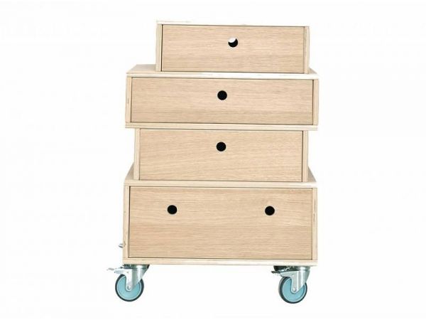

Ik heb momenteel twee houten kastjes die met fineer zijn afgewerkt. De kleur spreekt mij niet echt aan, vrij lichtbruin.
Nu zijn massief houten meubelen makkelijk van kleur te veranderen, maar hoe zit het met gefineerde meubelen? Ik zou het graag een donkerdere kleur geven, zonder dit te doen met verf, omdat dat wel de structuur van het fineer verloren gaat. Is dit mogelijk en wat voor product kan ik hiervoor gebruiken?
Het wijk iets af, maar qua kleur soortgelijk aan dit:
Ik denk dat er dan inderdaad sprake is van 'blanke lak'?
Wat op dat kastje zit, is een melamine folie. Dat is alleen dekkend te schilderen door eerst te primeren met een kunststof primer.
