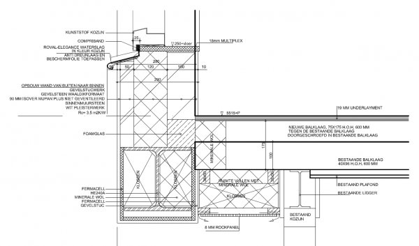

Voor de aanstaande verbouwing (een verdieping op ons huis bouwen) zijn al veel dingen duidelijk alleen zit ik nog met een ding waar ik nog niet helemaal een goede oplossing voor heb. Wellicht kunnen jullie ons een richting op sturen.
Om een overbouwing te maken boven een balkon is er door de constructeur een HE200A balk berekend om een overspanning van 4,10 meter te overbruggen (met 25cm oplegging aan beide zijnde in bestaande spouw / schoorsteen)
Nu dient er op deze HE200A een spouwmuur (10+8+10) gemaakt te worden (porotherm binnenspouwblad kalkzandsteen + stuc buitenspouwblad).
Maar hoe dit te doen op een stalen balk heb ik nog niet helemaal voor ogen.
Ik heb wel een ontwerp gemaakt (maar ben nog niet enthousiast ook ivm zijwaartse druk):
Balk --> foamglas --> waalformaat klakzandsteen trapsgewijs --> nieuwe spouw
Zou dit een idee kunnen zijn of moet ik het gaan zoeken in hoeklijnen laten lassen op de balk? of een HE280A nemen?
bvd
Het lijkt me duidelijk dat u de constructeur hier op moet aanspreken, hij dient rekening te houden met de spouw en uitleggen hoe u e.e.a. kunt maken.
Kort geleden gezien dat ze er een dikke strip (iets van 1,5 cm dik) op lasten en toen is de balk geplaatst en daar is de muur weer opgemetseld.
Je kan er een strip of een ongelijkzijdig hoeklijn aanlassen of een bredere balk nemen.
De constructeur benaderen hoort ook tot de mogelijkheden. Maar ben benieuwd wat jullie er van denken. Frisse ideeën zijn altijd welkom.

Dit zijn zaken die constructeurs wel vaker vergeten, maar aan de andere kant krijgen ze ook niet altijd een detail ervan.
Het beste is eerst het gehele detail uit te tekenen. Dan zie je meteen hoe het opgelost moet worden, en of er geen koudebrug is.
