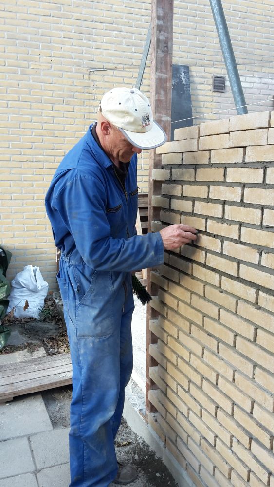

Goedemorgen beste forum leden.
Ik loop tegen het volgende probleem aan.
ik ben zoals u ziet aan het metselen en over het resultaat ben ik best tevreden.
ik had het nog nooit gedaan maar probeer zo veel mogelijk zelf te toen.
probleem is nu dat ik regelmatig losse stenen tegenkom op de bovenste /laatste laag.
die bovenste laag zonder specie op de foto gebruik ik om een beetje druk op de stenen te geven ,heb gemerkt dat dat soms helpt.
voordat iemand roept ,Ja maar onder die laatste laag zit ook geen mortel :lol:
nu heb ik begrepen dat een losse steen hier en daar vaker voorkomt en dat door het gewicht van de muur het wel op zijn plek blijft maar het voelt niet oké.
plus dat dit straks met de rollaag zeker een probleem gaat geven in combinatie met de Murfor ,die doet dan ook niet veel.
ik heb ook de vochtigheidsproef gedaan d.w.z. twee stenen op elkaar en een klodder specie er tussen maar na 10 minuten zie ik op beide stenen geen hechting.
ik heb dit bij droge als zowel bij voor bevochtigde stenen gedaan.
die had ik in een speciekuip met water gelegd en 24 uur laten drogen.
de buitenkant is dan droog maar er zit nog ongeveer 100 tot 150 cc water in de steen.
gemeten met de keuken weegschaal.
ook als ik de haakse slijper er op zet stuift het niet.
vochtig genoeg dus zou je zeggen.
het is een IW3 steen (normaal zuigend) en ik gebruik metselmortel met kalk en gebruik de voorgeschreven hoeveelheid water.
maar goed heel verhaal ,maar dan hebben jullie ook veel informatie.
ik hoop dat iemand mij kan helpen ,alvast vriendelijk bedankt.
Rik

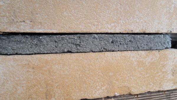

heb gisteren nog apart zand 02 gehaald portlandcement en kalk.
verhouding gemengd van 1-4-0,5 en wat geexpirimenteerd met de vochtigheidsgraad van de stenen.
als ik de stenen een minuut dompel en dan de buitenkant even laat drogen heb ik met de 1 minuut test aan beide kanten mortel.
zag er veel beloven uit dus twee stenen op elkaar en de volgende dag proberen van elkaar te halen .
ik zag al dat de mortel los van de steen gekomen was.
Vervolgens tik ik ze zo uit elkaar en heb gewoon een harde droge plak mortel in mijn handen.
Het is wel om moedeloos van te worden .
heb nu wat meerdere stenen op elkaar gemetseld misschien heeft dat invloed o ook het droof gedrag.
