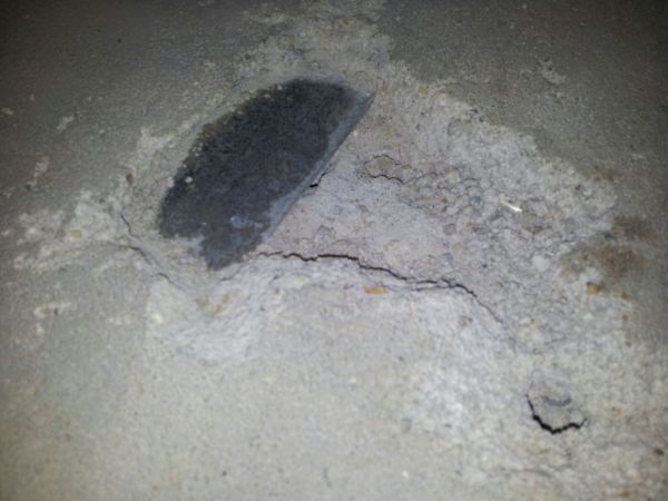

Ik ben bezig met het maken van een nieuw rond gat in het badkamerplafond. Dit voor de afzuiging/ventilatie. Echter kom ik niet helemaal door het plafond heen, i.v.m. een metalen plaat. Deze zit vlak onder de smeervloer van de zoldervloer. Het is geen balk. Maar een metalenplaat van een paar mm dik. Hoe groot deze plaat is weet ik niet. Want heb natuurlijk niet de hele vloer uitgehakt. Ik vraag me af wat dit kan zijn. Jullie enig idee? Zie foto hieronder.

Instort kanaal? Voor een afzuig installatie

Komt een ronde pijp in van 125mm. Is op de foto moeilijker te zien. Want heb wat smeervloer weggeslagen om goed te kunnen zien waar ik met de boor tegenaan kwam.

Ik denk dat Boudewijn bedoelt, dat het stuk blik een ingestort kanaal is. Daar lijkt het inderdaad wel op.

Of als je dicht aan de rand van het dak zit een anker van de dakspanten of sporenkap.
Kan van alles zijn. Als het constructief is, staat het op de constructietekening.
