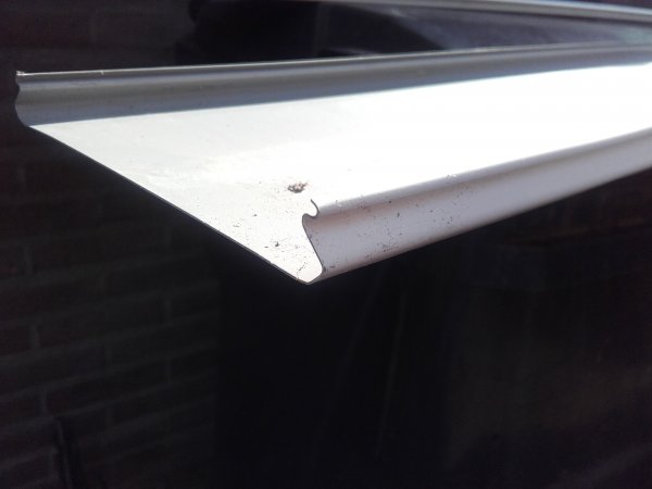

Beste mensen,
Ik heb een metalen systeemplafond in de badkamer welke ik wil openen om te isoleren en het leidingwerk aan te passen.
Alleen nu krijg ik het niet voor elkaar om het plafond te demonteren (wil beschadigingen voorkomen zodat ik het naderhand weer terug kan plaatsen).
Iemand bekend met dit systeem? En wellicht tips om het te demonteren?
Bij voorbaat dank!
Cor83
Aanvulling:
Ik heb nog wat restjes in de schuur gevonden (achtergelaten door de oude bewoners).

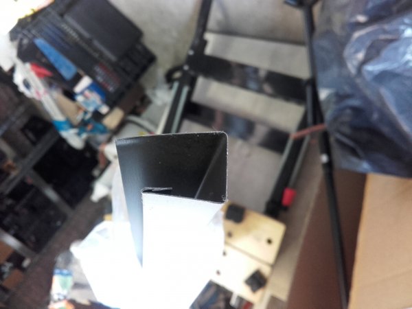

Het lijkt om het merk Luxalon te gaan. Ik dacht de panelen vanaf de zijkant er te moeten uitklikken, maar de kantlijsten blijken U-profielen, dus dat lijkt niet te gaan werken? :roll:
Rola
In de lengte opschuiven totdat een kopse kant uit het u profiel komt?

Heb inmiddels geloof ik een passende montagehandleiding gevonden. Demontage zou in omgekeerde volgorde moeten verwacht ik.
Dus het zou inderdaad moeten zijn wat jij zegt, als onderstaande afbeelding/klopt!
Probleem is alleen dat ik de lamellen op geen enkele manier in de lengte verschoven krijg, heb niet bepaald grip (ook niet vanuit een inbouwspot :( ).

Er zitten nog dragers onder het plafond, waar de panelen in geklikt zitten.
De panelen moet je eerst losmaken van de dragers, anders krijg je ze er niet uit.
Om de dragers op te zoeken, kun je een heel dun voorwerp tussen de panelen steken, en dan voorzichtig de drager op zoeken.
Dan buig je het dunne voorwerp iets naar opzij, en dan klikt het paneel los.
Doe dat aan beide zijde van een paneel.
Zoek dan de andere dragers op, en doe hetzelfde.
Ik gebruik hiervoor vaak een bot aardappel schil mesje, maar dan moet je heel voorzichtig zijn, zodat je de panelen niet beschadigd.
Je zou den eerst bv een ijsco stokje tussen de panen kunnen zetten, om wat ruimte te maken.
(en dit is inderdaad een luxalon plafond)
Daar zijn nog meer instructie filmpjes van de vinden op youtube

Ik heb het plafond inmiddels weten te demonteren.
Van alle lamellen die er in zaten, was er maar één welke ik kon verschuiven zodat de kopse kant uit het kantprofiel kwam liggen. De rest heb ik er voorzichtig vanuit het midden uit moeten buigen om ruimte te krijgen. :?
Maar het is gelukt. En bedankt voor alle hulp en feedback! :prima:
