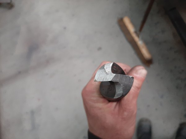

Metaalboor slijpen, tips.
Is weer iets van ouwe stielmannen of zoals ik, geen boor kunnen slijpen.
Na zoveel jaren nu pas ontdekt, men slijpt een plat vlakje op de zijkant. + is veel minder wrijving zo. Iemand bekent mee?
Ik haal links daarvan altijd helemaal weg.Zo ongeveer de helft van de driehoek zeg maar. Dan kan je krul ook beter weg. Om te boren heb je alleen het snijvlak nodig.
Vandaag even een foto gemaakt dat ik eraan dacht. Dit is wel boor 32. Tot 12 slijp ik ze en doe er verder niks aan.
