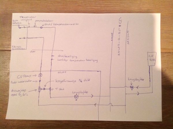

De vraag natuurlijk is , heeft het ooit wel goed gewerkt ? Installatie zelf geplaatst of laten plaatsen ? Kun je een schets maken vanhoe het systeem in elkaar zit met driewegkleppen en terugslagkleppen en bijbehorende beveiligingen erop ?

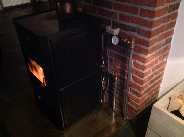

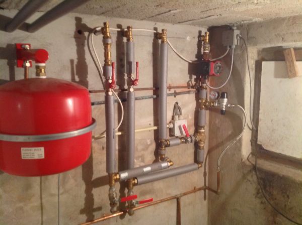

Hierbij een schets en twee foto's. Direct achter de kachel zit dus een automatische ontluchter. Vervolgens de voeler voor de temperatuurbeveiliging (losklep zit onder de vloer). Vervolgens komt de pompschakelaar die staat op 50 graden. Hierna nog een klokje en dan gaan de buizen onder de vloer. Onder de vloer zit dus de losklep en de drukbeveiliging. In de kelder vervolgens het t stuk naar de driewegklep met halverwege een kraantje om de watertoevoer te smoren voor als de driewegklep opengaat dat hij water uit het systeem trekt ipv uit het korte circuit. Hierna nog de watervuller en de pomp.
Onderweg naar de cvleidingen zit nog een terugslagklep in de warme kant voordat hij op het cv systeem gaat. Vanuit de ketel zit in dezelfde leiding een terugslagklep.
Systeem heb ik zelf aangelegd met goede uitleg van de vakman.
Ik hoor het graag wat jullie ervan zeggen!!

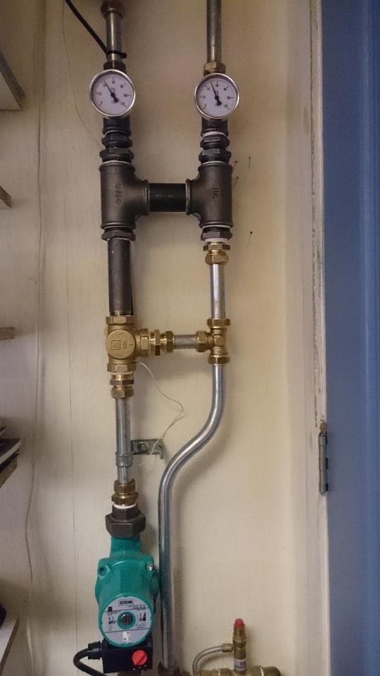

De 60 graden klep is de oorzaak. Deze moet er zeker wel zitten, om de kachel op 60 graden te houden (ivm condens).
Door deze klep gaat een groot gedeelte van de flow direct terug naar de kachel, en slechts een klein gedeelte naar de radiatoren.
Oplossing: Een open verdeler plaatsen ná deze klep, en een 2e pompje het cv water laten rondpompen. Succes verzekerd.
Dan kan direct de kogelkraan die 3/4 dicht staat (lapmiddel om het weerstandsverschil tussen het radiatorencircuit en de 'binnendoorroute' te verkleinen) eruit.
Zie ook deze foto:
Juist boven deze foto bevindt zich de 2e pomp. Direct onder de open verdeler zit de 60 graden mengklep. De onderste pomp zorgt voor de stroming over de kachel.

Nee. Als je de kraan verder smoort, wordt de kachel koud door het koude retour cv water, en gaat de klep nog meer richting 'binnendoor' staan.

Die tweede pomp komt dus aan zelfde kant als de eerste als ik het goed begrijp, ook de retourkant? En de verbinding tussen die twee dikkere buizen, daar gaat het water door op het moment dat de pomp draait maar de klep nog geen water doorlaat. Waarom is deze ook in die grote maat uitgevoerd? Als je deze toch kleiner maar, gewoon 22 of misschien zelfs 15 mm, dan heb je toch nog meer flow door de leidingen in het huis? het lijkt mij dat je op deze manier nog een deel van de flow verloren laat gaan door de (te) grote verbinding.
En dat er is gekozen voor deze grotere diameter buis voor het tussenstuk is dat om deze route de route met de minste weerstand te laten zijn? zodat het water niet door het verbindingsdeel van de driewegklep te laten lopen? Maar ook hier kun je dan toch beter een kleinere diameter doen of zelfs mijn kogelkraan laten zitten zodat deze route het minst aantrekkelijk wordt?
We gaan de goede kant op met de oplossing! Super!!
Volgens mij zie je het net verkeerd om.
De kachel staat hier onder de foto (in andere ruimte, maar dat doet er niet toe)
Als de klep nog koud is, gaat het water via de 22mm cv buizen weer terug naar de kachel.
Zodra de klep 60 graden bereikt, gaat een klein deel van het water via de grote buizen lopen. Hier ontmoet het het cv-water (rondgepompt door de bovenste pomp) en geeft zijn warmte dus af.
In de dikke buis komt het water elkaar tegen, om dit soepel te laten verlopen kies je een (flink) grote diameter. In dit geval had het ook wel wat kleiner gekund, maar dit materiaal was voorhanden.
Werkt 100% prima!
De terugslagklep moet straks wel in het gedeelte 'boven' de open verdeler komen. Zo gaat er geen water door de verdeler stromen, als de ketel brandt.
Dat de pompen in de retour zitten, doet er eigenlijk niet toe maar is wel beter voor de levensduur van de pomp (ivm temperatuur)
