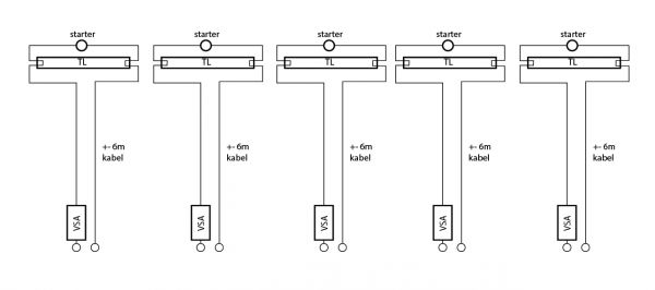

Om het wat duidelijker te maken.
Voor een eerste test hebben we de kabels bij beide fittingen verlengt met 2m aan elke kant. Dat werkt.
Dit zal ongeveer 6m per zijde worden.
Nu is mijn vraag.
Kan ik meerder TL buizen hier in hangen? Mijn eerste idee was zoals hieronder van optie 1 naar optie 2.
Hangt volgens mij van het type tl buis en type vsa af, misschien dus handig om dat even te vermelden. Hou ook rekening met de totale belasting. 100 tl's gaat niet werken op een huis, tuin en keuken stekker.
Je kan max 2 lampen van 18w of kleiner in zgn Tandemschakeling zetten op een elektromagnetische ballast.
Lampen >18 watt hebben een hogere brandspanning, dat gaat zo dus niet.
Elektronische vsa's hebben het niet zo op met lange draden, en bij meerdere buizen op 1 vsa lopen er wel naar elke buis een aantal draden naar de VSA.
Mogelijk dat er met neon wel meer mogelijk is, maar dat zal dan wel een duur verhaal worden.
We weten dus nog niet wat de specs van de lampen en vsa's zijn. Het plan is om low-budget dit soort bakken van Marktplaats af te plukken. Wellicht verschilt het per aanbod?
Er is dus een kans, welk afhangt van de specs van de vsa, dat ik lampen in serie kan hangen.
Stel dat dit niet kan zou dit volgende dan als back-up werken? Door de starter aan de lamp te hangen met een korte kabel en de rest een lange kabel te geven?

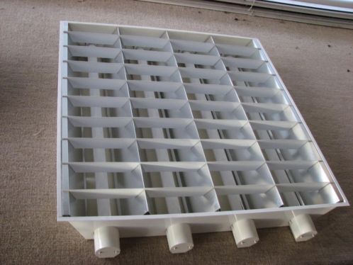

OK! ik heb nu 40 bakken binnen!

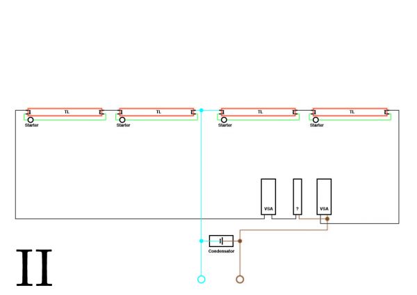

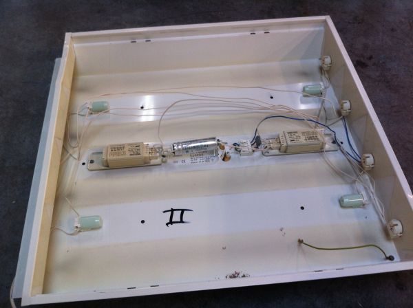

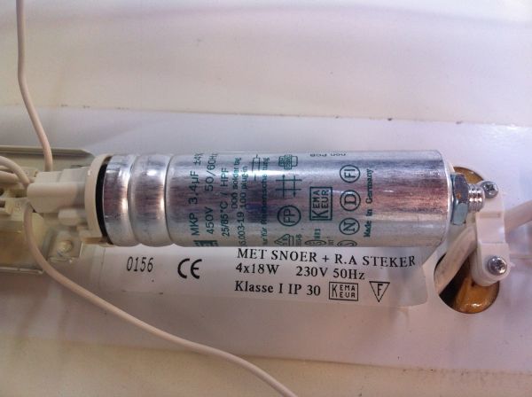

Ze bestaan uit twee types. De eerste was simpel te ontleden. De tweede bak had een, voor mij, onbekende component. (zie foto's)
Ik heb de schema als volgt ontleed. Wat is het ontbrekende component en wat doet deze?
Dat is de condensator, deze zorgt ervoor dat de arbeidfactor van het armatuur verbetert(kleinere stroom) en dat het stroboscoop effect niet optreed.
