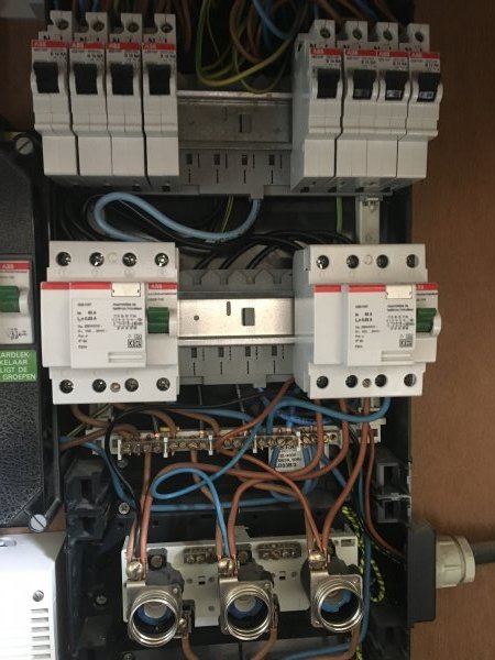

3. Ik voeg een foto bij.
4. 16 groepen is inderdaad best veel. Maar het is één woning waarvan een deel is ingericht voor zijn moeder. Stiekem twee woningen in één dus. Om ruimte te besparen. Ik heb per vier groepen een aardlek nodig. Als ik dan vier 3-fasen aarlekschakelaars zou gebruiken kost dat veel ruimte omdat ze zo breed zijn. Ik zou dus naar mijn idee vier eenfase-aarlekschakelaars kunnen verdelen over de drie fasen omdat die kleiner zijn.

Ik snap bijzonder weinig van deze kast..
- De 20A smeltpatronen lijken me bedoeld voor een krachtgroep (de kabel die daar direct rechts van vertrekt), echter de hele rest van de kast zit hier ook achter aangesloten? De 3x25A aansluiting wordt dus effectief beperkt tot 3x20A?
- Die 3 draden die bovenop iedere patroonhouder zitten (2x 6mm² en 1x 2,5mm²??), ik kan me niet voorstellen dat dit fatsoenlijk vast zit. Het is in ieder geval zeker niet de bedoeling om verschillende diameters of meer dan 2 draden onder zo'n klem te steken!
- De linker aardlekschakelaar beveiligt het gehele bovenste busboard, dus daar zitten nu 8 groepen op??
- Wat zit er nou eigenlijk achter de rechter aardlekschakelaar? Het lijkt er op dat de afgaande draden naar de verdeelblokjes onderin lopen? Dat zou niet logisch zijn want daar komt ook al voeding op vanaf die patroonhouders. Of is de rechter aardlekschakelaars voor het onderste busboard? Dat zou ook niet heel nuttig zijn want daar zitten verder geen busboard componenten op. ;)
Wat zit er links nog in de kast? Toch ook nog een 2P aardlekschakelaar zo te zien, behalve de 1P+N automaten die je al noemde?

Ik snap ook niet hoe iemand dit zo heeft kunnen aansluiten:
Ik trof dit zo aan. Je hebt het goed gezien: De kabel naar rechts gaat naar de drie smeltpatronen. De linker 3 fasen aardlekschakelaar voedt de bovenste busboardrail. De rechter 3 fasen aardlekschakelaar is.... in het geheel niet aangesloten aan de afgaande kant! De onderste busboardrail is direct en niet via een aardlekschakelaar aangesloten op de patroonhouders. Maar ja er zit niks op die busboard. Links in het kastje inderdaad een 2P aardlek met vier 1P+N automaten.
Graag een advies voor het inrichten van de groepenkast, gegeven het feit dat er 3 fasen beschikbaar is, dat er één driefasen groep naar de kabel rechts moet en dat er 16 1-fasen groepen moeten komen. Als het nodig is vervang ik zo nodig alles, maar ik denk dat ik in ieder de smeltpatronen moet laten vervallen, één aardlek driefasen moet hebben en een driefasen installatieautomaat en dan vier 1-fase-aardlekschakelaars en 16 éénfasen installatieautomaten.

Wat zit er op die krachtgroep? Mag dat een installatieautomaat worden? Is het niet wenselijk dat dit ook achter een aardlekschakelaar komt?
Je hebt hoe dan ook niets aan deze busboards. Die 12 modules delen één setje voedingsdraden terwijl je maar 4 groepen achter een aardlekschakelaar mag aansluiten. Deze zou je moeten vervangen en volgens mij passen nieuwere busboards niet meer in deze oudere kast, dus dan komt het al snel op compleet vervangen neer... Of de busboards niet gebruiken en componenten met schroefcontacten gaan gebruiken, maar een complete kast is vaak voordeliger dan alle componenten los.
Je kunt er inderdaad voor kiezen om de groepen over 4 2-polige aardlekschakelaars te verdelen, maar dat betekent dat je 8 groepen (de helft!) op één fase krijgt. Of dat een probleem is dat zal afhangen van de belasting. Zet voor jezelf eens op een rij wat iedere groep is, wat het aansluitvermogen van de apparatuur is en bedenk ook wat er gelijktijdig gebruikt zal gaan worden. Hier is zo niets zinnigs over te zeggen.
Je kunt eventueel ook naast 3x 2-polige aardlekschakelaars een 4-polige aardlekschakelaar gebruiken voor de laatste 4 groepen, dan kun je ze nog over de fasen verdelen. Het wordt in de laatste editie van NEN1010 afgeraden om 2-polige eindgroepen achter een 4-polige aardlekschakelaar aan te sluiten, maar het mag wel en wordt ook nog op grote schaal gedaan... Je kunt natuurlijk ook 6x 2-polige aardlekschakelaars nemen maar dat heeft ook een meerprijs. ;)
Begin eens met een overzichtje van die 16 groepen en bijbehorende aansluitvermogens. En bedenk hoe je dit over de fasen wilt verdelen. Als je dat voor elkaar krijgt met 4x 2-polige aardlekschakelaars, go for it!
Nog enkele opmerkingen.
16 lichtgroepen + 1 krachtgroep = 17 groepen = 5 aardlekschakelaars.
Verplichte 4 polige hoofdschakelaar ontbreekt. Om deze te kunnen monteren moet waarschijnlijk verzegeling en hoofdzekeringen verwijderd worden.
Foutief kleurgebruik afgaande krachtgroep. Benieuwd wat hierop aangesloten is.
Al reeds gemeld: compleet verkeerd opgebouwde installatie, verkeerde type busboards, verkeerd gebruik schroefklemmen.
Advies: haal hier een vakman met zegelrecht bij en kijk mee om kennis op te doen. Dit is geen geschikte klus voor iemand met beperkte kennis van drie fase installaties!
Bertbig benoemt wel een hoofdschakelaar in de eerste post. Die zit mogelijk nog onder deze foto?
Het kleurgebruik van de krachtgroep was vroeger normaal voor aansluitingen zonder nul. Er waren niet altijd kabels met bruin+zwart+grijs+as verkrijgbaar. Volgens NEN1010 mag de blauwe ader in een kabel ook voor iets anders dan de nul gebruikt worden, mits er geen verwarring mogelijk is. Dat hoeft niet per se een probleem te zijn.
514.3.7 Het gebruik van een blauwe ader voor bepaalde toepassingen
Voor bepaalde toepassingen mag, op voorwaarde dat geen verwarring mogelijk is en bij afwezigheid van een nulleiding, een blauwe ader worden toegepast als faseleiding of voor een andere functie, behalve als beschermingsleiding.
Ik zou ook graag willen weten waar deze krachtgroep voor is. En moet deze wel door een aardlekschakelaar beveiligd worden? Dat is nu niet. Zal ook afhangen van de aardcircuitweerstand.
Ah, overheen gelezen idd. Met de beperkte (beeld)info die TS verschaft blijft het lastig een goed advies te geven, zonder de gehele installatie te kunnen overzien.

Ik heb inderdaad verzuimd om een foto van het hele systeem te maken, dus die kan ik nu niet uploaden. Links van de foto zit nog ene oud kastje met een éénfase aardlekschakelaar en vier installatieautomaten ABB S261. Onder de patroonhouders zit ene relatief moderne driefasen-hoofdschakelaar in een apart kastje. Zegelrecht niet noodzakelijk...
Dan een paar reacties op jullie waardevolle opmerkingen:
- De kabel die naar rechts uit de groepenkast vertrekt gaat naar de schuur. Daarop zijn een paar houtbewerkingsmachines aangesloten met driefasenmotoren.
- Ik weet niet of aardlek nodig is. Ik heb geen apparatuur om de aardcircuitweerstand te meten. Het zou me niet verbazen als deze groep eerst op de rechter aardlekschakelaar was aangesloten, maar daar is afgehaald omdat ie te vaak afsloeg: Op de rechter aardlek zit aan de uitgaande kant immers niets meer, terwijl de draden nu op de patroonhouders zijn bijgefrommeld.
- krachtgroep mag best een installatieautomaat worden; beter zelfs. Beter achter een aardlek als dat kan. Ik kan best de kabel op de aardlek aansluiten en zien of die afslaat, en zo ja waarom.
- Ik realiseer me dat de busboards onbruikbaar zijn. En dat waarschijnlijk alles moet worden vervangen. Dat is dan maar zo.
Het lijkt me het beste om inderdaad naar een nieuwe groepenkast te plaatsen. Ik zal een verdeling maken van de aansluitvermogens per groep.
