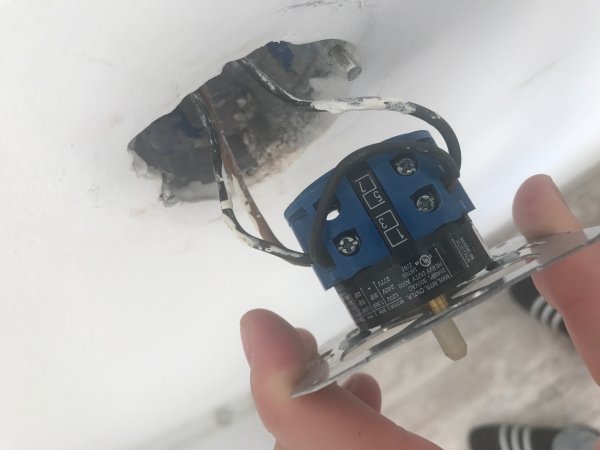

In mijn nieuwe huis zit een mechanische ventilatie. De vorige eigenaar heeft een Gira 4 standen schakelaar geïnstalleerd om deze mechanische ventilatie aan te sturen.
echter vraag ik mij af of deze correct is aangesloten aangezien er maar 3 standen werken namelijk uit , laag en middel.
Hieronder ziet u de huidige situatie.
heeft iemand een idee hoe ik het aan moet sluiten zodat alle 4 de standen werken?

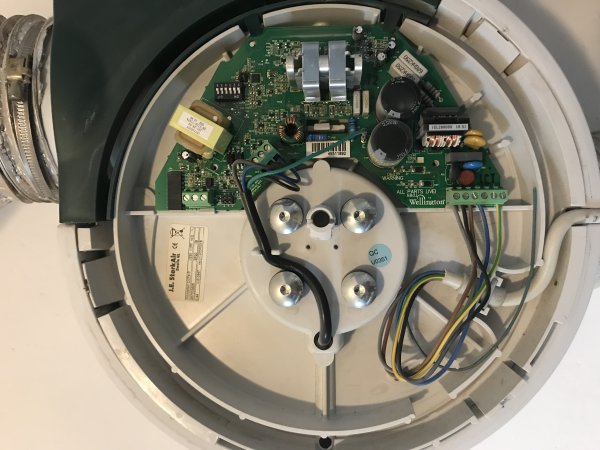

Ook al boven in de ventilatie box gekeken.
Mogelijk is alleen een stand (laag) los gekoppeld.
Normaal is het laag / midden / hoog en geen ie er geen uit stand.
Vr Gr en succes ermee
Hier lijkt alles correct aangesloten.
het lijkt mij dat de gira standen schakelaar niet correct is aangesloten. iemand een idee of dit klopt?
Een normale ventilatiebox voor mechanische ventilatie heeft 3 standen 1,LAAG 2,MIDDEN 3,HOOG.
Een ventilatie box staat nooit uit, deze draait altijd laag.
Bij oude boxen kan je de lage aansluiting loshalen en dan gaat de ventilator helemaal uit, maar dat is normaal niet wenselijk.
Bij nieuwe boxen met DC motor is het vaak niet mogelijk omdat deze altijd een spanning moeten hebben op de lage aansluiting om de andere standen te kunnen gebruiken.
Kortom de schakeling is correct, de schakelaar niet.
Oke bedankt voor jullie reactie.
Als ik het goed begrijp moet ik dus een 3 standen schakelaar halen ipv deze 4 standen schakelaar.
En dan stand 1 los halen om hem uit te schakelen. Omdat hij nu ook uit kan zou dat moeten kunnen
Ik heb hier nog een foto van mijn ventilatiebox. Is het bij deze box mogelijk om bijvoorbeeld stand 1 de uitstand te maken ?
Aangezien ik hem niet constant aan wil hebben staan.
Heb je een modern huis, winddicht gebouwd is geheel uitzetten niet ideaal.
Nee, gaat niet met deze zonder speciale schakelaar en bijbehorende bekabeling welke nu niet meer in de buizen past.Is ook een zeer onwenselijke situatie, die boxen worden juist geplaatst in woningen Zonder goede natuurlijke ventilatie

De schakelaar is goed aangesloten, zonder schakelaar zou de ventilator laag blijven lopen.
Op de ventilator staat 230v op de bruine draad, en daarmee zal hij laag moeten draaien, is dat niet het geval dan is de drive stuk.
