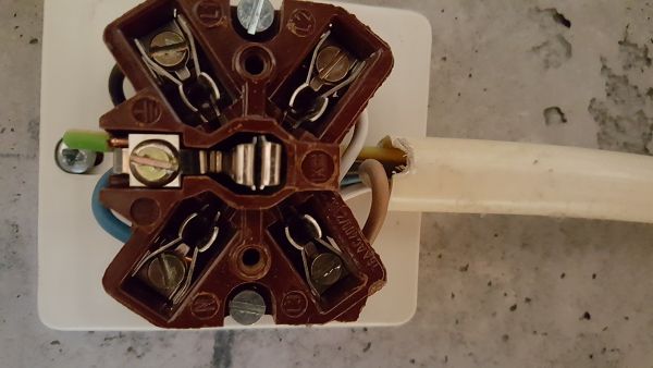

Hallo
De vorige bewoners hebben de 3 standen schakelaar ingemetseld op de hoogste stand. Ik heb een nieuwe 3 standen schakelaar maar hoe moet ik die aansluiten?
Alvast bedankt.
Jeroen
Ik heb dus zwart, bruin, wit, blauw en aarde in de perilex wcd.
Ja. Dit is alles dat ik zie of kan aanpassen. Heb een poging gedaan en heb hoge snelheid en zeer lage maar geen midden stand . L3 op de schakelaar gezet en vanaf de schakelaar l1 en l2 naar de perilex. Dit stond zo op het plaatje.
Gootje lijkt mij niet geschikt voor deze toepassing.
Schakelaar.
de bruine draad komt ook op de schakelaar.
en de 2 zwarten krijgen elk een eigen kontact.
Geen spanning op een van de zwarten geeft een laag toerental.
1 van de zwarten is dan midden en de andere hoog.
