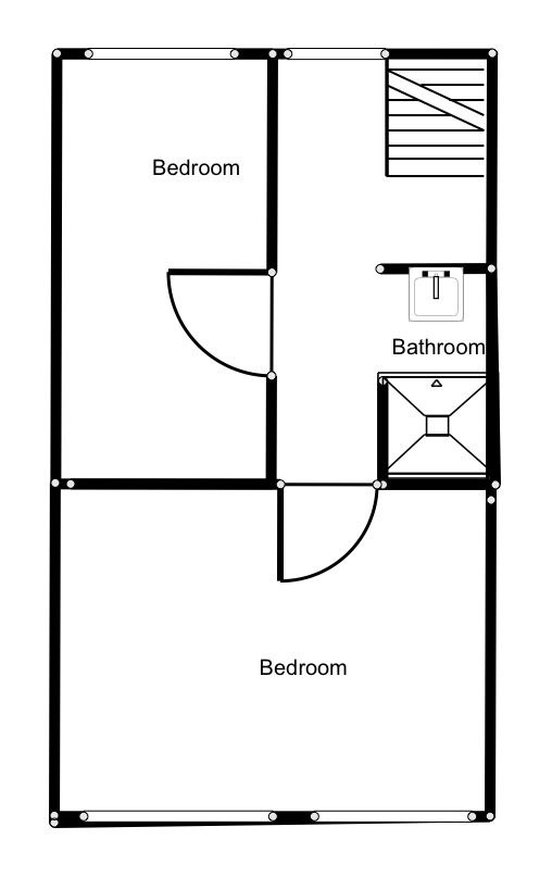

Ik heb op mijn bovenverdieping behoorlijk last van vocht. Zodra het buiten kouder wordt, is het weer prijs.
Elke dag gaat de slaapkamer raam open zodra we wakker zijn en deze blijft de gehele dag open, maar helaas zonder resultaat. De schimmel slaat zelfs op de binnenkant van de buitenmuren. (Het is een hoekhuis). Dacht eerst dat dit kwam door vochtdoorslag van buitenaf, maar in de warmere maanden is er geen vocht- of schimmelprobleem. Nu denk ik dat er waarschijnlijk toch te weinig ventilatie is. In de badkamer had een afzuiger van de bouwmarkt, maar die maakt veel te veel herrie om t snachts aan te houden. En die zal ook niet toereikend voor de bovenverdieping zijn.
Nu wil dus mechanische ventilatie plaatsen, met de box op zolder. En 1 slang in slaapkamer 1, 1 slang in de badkamer en 1 in slaapkamer 2.
Mijn vraag is: kan dit wel? Of wordt dit teveel voor boven?
En als dit niet kan, waar kan ik dan het beste de afzuigpunten plaatsen?
Een afzuig met capaciteit van 325m3/ per uur lijkt me voldoende neem ik aan.
Hieronder heb ik een platte grond van de bovenverdieping geplaatst.
De verbinding gang-badkamer is een open verbinding. Dus er zit daar geen deur.

Ventileren op het moment dat het vocht ontstaat is een goede manier. Als de slaapkamer de hele dag wordt geventileerd zal de muur aan de binnenkant koud worden. De waterdamp in de lucht oa van het uitademen zal dan condenseren op de koude muren. Mechanische ventilatie zal zeker helpen.
De positie van de afzuigventielen is niet belangrijk.
Let ook op de luchttoevoer.

Ga maar eens een paar weken stoken (hoeft niet overdreven, gewoon mee laten lopen) en LICHT ventileren tegelijk (raam op een kier). Groot kans dat het vocht zo weg is.
Ventileren is iets anders dan een raam open zetten. Ik heb het idee dat dit probleem dit precies laat zien.
Als je je raam open zet, haal je de vochtigheid van buiten naar binnen. Ik heb dit zelf ook wel eens gemerkt aan gipsplaten naast een raam, die werden week van het vocht.
Ventileren is aan- én afvoer van verse lucht. Als ik het zo lees, is er geen afvoer :?:
Afvoer doe je in toilet, badkamer en keuken. Aanvoer in de woonruimtes (dus ook slaapkamer).
