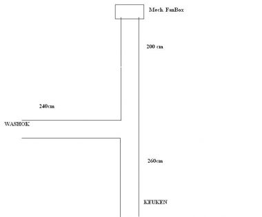

Diameter 125 ,
"standleiding" :
lengte beneden keuken 260 (met kleine aftakking naar toilet) ,
washok 240,
zolder 200
Fiesiekus
De lengte washok --> standleiding is 2,40 m??
Newbie
Inderdaad
Newbie
Maar deze "standleiding" is dus dezelfde leiding, die vanuit de keuken naar boven door loopt via het washok naar de zolder (vandaar dat ik het maar even "standleiding" noem)
Fiesiekus
Die afstanden komen redelijk met elkaar overeen. Afgezien van stromingsweerstanden door ventielen en appendages etc., kan je aardig in de buurt van een 50 - 50 % verdeling komen.

Fiesiekus
Zoiets, als ik 't goed begrijp? (Hier komen de ventielen dan nog op aangesloten).

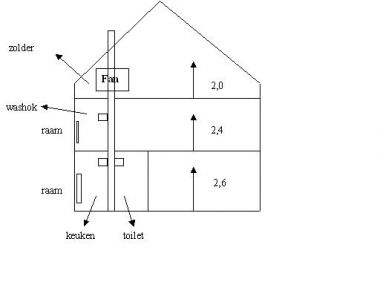

Waar word de lucht aangezogen dan? Je kan wel wat af willen zuigen maar dat gaat niet zonder aanzuiging.
The headhunter
Ik zou gewoon een aftakking maken en daar een ventiel inzetten en deze op stand 1 zetten, altijd een beetje ventilatie in je washok.
Ralph
Er zal ergens ook lucht in moeten middels een externe leiding of stuk van de deur af zagen zegt mijn logica.
Tozz
Bij balansventilatie zitten er (voor zover ik weet) vaak tochtroosters in deuren. Misschien dat je zoiets kan gebruiken.
Newbie
Zoiets dus, sorry ben geen tekentalent, heb m'n best gedaan.
Hoop dat het nu wat duidelijker wordt
