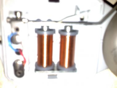

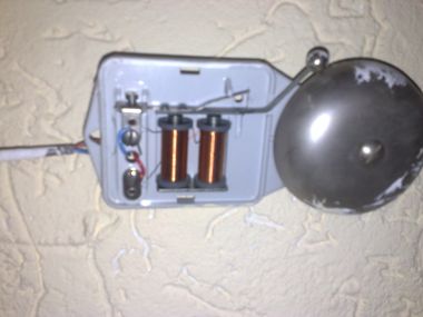

Twee foto's, misschien maakt dat het duidelijk voor jullie. Alvast bedankt voor de reacties.
Cyril
Tfro71
Dat is geen mechanisme deurbel maar een elektrische dus Rob had een goede eerste gedachte. Wat ik nog even mis is waar de elektriciteit vandaag komt. Volgens mij heb je bij dit soort deurbellen ook nog iets van een transformator nodig, die moet op het stopcontact zijn aangesloten. Ff de draadjes volgen van zowel de deurbel als de 'klingel' en je zou daar uit moeten komen.

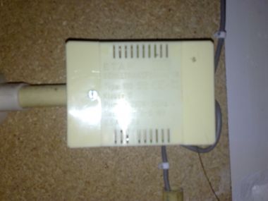

Heb je in de meterkast nog een trafo zitten (of maak ff een foto van de meterkast)
Cyrilr
@trfo 71
Je hebt gelijk. Er zit een trafo in de meterkast. Zie foto. Zou daar het probleem kunnen zitten? Hoe kan ik zulk soort dingen/verbindingen doormeten of er überhaupt nog spanning op staat?
Tfro71
Eerst maar eens kijken of de stekker erin zit?
Hierna zou je met een multimeter kunnen doormeten welke spanning er na de trafo staat. Daarvoor moet de trafo open, ff foto maken en hierheen sturen. Verder even aangeven welk draadje waar naartoe gaat.
Er zou in de trafo ook nog een zekering moeten zitten, die kan ook nog kapot zijn.
Let even op als je de trafo open maakt, eerst ff de stekker eruit of de stop eraf. Ergens in die trafo heb je nog steeds 220V.
en ff opschrijven wat er op het deksel staat (met name uitgangspanning), dat maakt de wereld misschien ook wat makkelijk.
Remcob
Ik gok dat de knop buiten defect is,want die trafo's gaan bijna nooit defect.
haal even de knop eraf en verbind daarachter de 2 draadjes door.
Als hij het niet doet dan is het iets anders.

Als de knop buiten niet defect is kunnen die twee glimmende staven in de spoel te stroef schuiven.
Althans dat heb ik om de zoveel jaar. Bij mij is het een ding dong. Maar als ik die staven weer goed op poetst dan gaat ie weer als vanouds. :wink: .
Ruudvee
Wgb schreef:
die twee glimmende staven.
Die staafjes bewegen helemaal niet in dit type bel. :-|
Wgb
Dan zal dat niet helpen. :P
