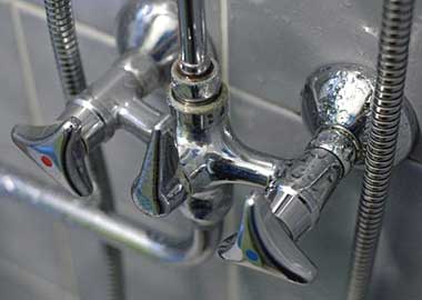

Ik weet dat het mogelijk is bij sommige kranen, als deze versleten zijn, de kraan-mechanieken te vervangen. Dat is bij mijn moeder gebeurd, bij haar waren de kranen versleten en door plaatsing van alleen nieuwe knoppen is dit verholpen, goedkoop en effectief.
Nu is de warmwater kraan in mijn douche ook behoorlijk versleten, opendraaien gaat zwaar, de kraan heeft speling en lekt water.
Nu kan ik de gehele kraan vervangen, maar als het even kan zou ik liever alleen de knoppen (en dus de inwendige mechanieken) vervangen, ik zag namelijk dat een setje van twee bij de (bouwmarkt, naam doet niet ter zake) verkocht wordt voor 9,95. Dit is duidelijk goedkoper dan ca. 100 euro als ik een nieuwe kraan moet uitzoeken.
Even een plaatje van de situatie:
Echter ik vraag me af hoe ik de knoppen moet demonteren. Er is nergens een plek waar je grip kunt zetten met een steeksleutel.
Hoe zou dat moeten? Kan het wel bij dit type kraan?
Alvast bedankt voor de hulp!
Pepjo
Wat ik van dat soort kranen ken, is dat je normaliter het eerste gedeelte, tot aan de eerste "ribbel" er af kan draaien. Dan heb je de knop en mechaniek.
Meestal heeft die "ribbel" inderdaad twee uitsparingen, zodat je er een sleutel bij kan gebruiken. In jouw geval zul je het moeten doen met een waterpomptang, evt. met iets ertussen zodat het oppervlak niet stuk gaat. ( maar je wil het toch vervangen :wink: ).
Let wel : dat is zoals ik het vanaf hier zie. Misschien is dit een vreemd model, dat anders in elkaar zit, maar dat geloof ik eigenlijk niet.
Voorzichtig proberen in ieder geval.

Het kan ook zijn, dat de knop er gewoon afgetrokken moet worden, recht naar je toe dus. En dat er dan onder de knop een moer verschijnt.
Of dat het ronde stuk zich vrij makkelijk laat losdraaien als de knop er eenmaal af is, en er dan een moer te voorschijn komt.
Wanneer je het allemaal voorzichtig doet, heb je een goede kans, dat je niet eens het binnenwerk hoeft te vervangen, maar dat goed schoonmaken, en vervolgens wat kraanvet op de spindel al voldoende is.
Is nóg goedkoper!
In dat geval wel meteen de leertjes vervangen, als je hem toch open hebt!

Helaas, de knoppen zitten goed vast, in 10 jaar heb ik ook nog nooit per ongeluk een knop losgetrokken (wat me wel gebeurt bij kranen waar je de knop los kunt trekken).
Ik heb ook geprobeerd om helemaal linksom te draaien tot hij blokkeert en dan kracht zetten, dat werkt echter ook niet.
Ik vrees dat schoonmaken niet voldoende is... de kraan voelt echt niet meer goed aan, alsof hij bijna lamgedraaid is. Maar ik zal kijken, en bij bewuste bouwmarkt trek ik pas mijn portemonnee zodra ik de kranen los heb en de diagnose gesteld is.

Ik geloof dat bij deze kranen het kapje direct achter de knop losgedraaid moet worden, linksom.
De kraan helemaal open draaien en met een waterpomptang op de knop naar links doordraaien wil vaak ook wel.

Het is me gelukt, het bleek dat de knoppen er toch af konden, met hameren. Dan pas kwam ik bij de moer, wat Klusidee Kees zei.
Het ronde 'ding' is eigenlijk vooral een sierkapje, kwam los met een grote wurgtang (ik geloof dat dat zo heet).
De nieuwe knoppen van de bouwmarkt zitten er nu in.
Ze pasten niet omdat de schroefdraad die in de kraan getapt zit, niet ver genoeg doorloopt. Ik heb het opgelost door een stukje van de schroefdraad van de universele kranen van de bouwmarkt af te zagen, en het past nu prima en lekt niet, dus ik blij. ;)
