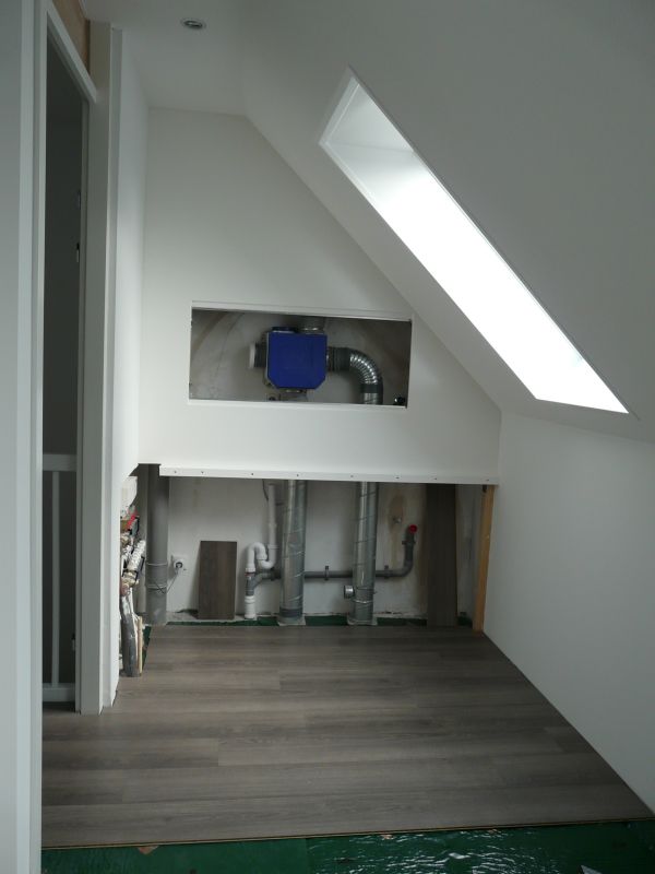

Mits je spanten / gordingen niet van staal of beton zijn, kun je met een raveling prima de dakconstructie aanpassen tbv een dakraam. Een dakraam plaatsen wat vervolgens niet goed geopend kan worden is gewoon een bouwfout.
Hier heb ik zelf de aftimmering gemaakt van gegrond multiplex. Bovendeel horizontaal voor meer daglicht. En vervolgens de spacspuiter het plafond af laten werken:
NB: de voorzetwand voor de mech. ventilatie is onder opgevuld met een goedkoop keukenblokje met de wasmachine in het midden, en een klein spoelbakje tbv koud water.
