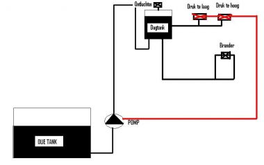

Ga een suntec(AS47C) mazoutpompje plaatsen om de mazout 8m omhoog
te pompen via één enkele mazoutleiding,dus zonder retour.Nu als ik zonder
retour werk moet ik volgens suntec de "by-pass plug" in de return van de pomp
verwijderen.Nu ga ik boven aan de brander voor mijn tiger-loop een drukventiel
met manometer plaatsen,maar de meeste drukventielen kunnen max.10bar
aan.Volgens suntec heeft de pomp tussen 7-14bar druk?Weet er iemand hoe
ik de pomp op de laagste druk +/- 7bar kan zetten
