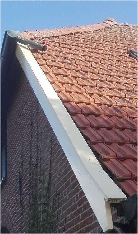

Materiaal voor vervangen windveren.
Dag,
momenteel op de boerderij windveren van hout.
Zitten er 14 jaar op,ondanks regelmatig schilderen nu weer slecht.(rot)
We willen over op kunststof plaatmateriaal.
Wat kunnen we het beste kiezen?Trespa,Keralit of Rockpanel?
Zinken deklijst misschien, heeft geen onderhoud nodig en staat m.i. mooier dan trespa.
we willen echt iets met dat plaatmateriaal,zodat het op het origineel lijkt.
Het lijkt dat er aan de onderzijde een knik in windveren loopt. Naden geven op termijn altijd meer onderhoud.
Zijn ze rondom geschilderd?
Je kan ook hardhout nemen.
Blijft wel dat het hout rondom goed in de verf moet zitten.
Ze zijn boven en zij en kopse kanten geschilderd.
Onderkant alleen gegrond.
Maar,we willen geen hout meer,maar plaatmateriaal.
Dat is ook de oorzaak van de aantasting.
Elk product heeft voor- en nadelen, kijk naar de maximale verkrijgbare lengte, scheelt naden en hoe het bevestigd wordt met welke maximale hoh afstand. De kans bestaat dat er achterhout achter moet.
