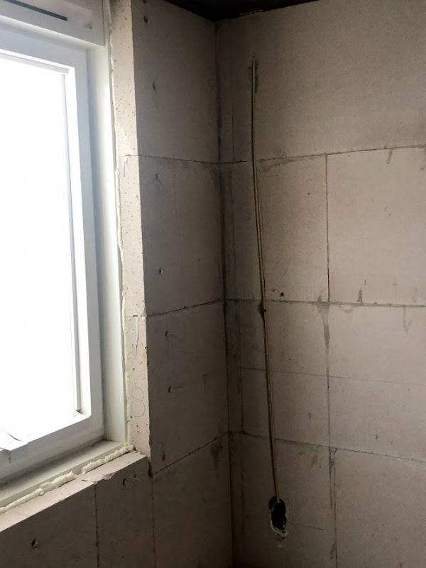

Als het een beetje mee zit, krijgen we voor de bouwvak onze nieuwbouwwoning opgeleverd.
De planning is - juist vanwege die bouwvak - dermate krap dat ik praktijk-advies nodig heb.
Na oplevering ga ik zo snel mogelijk nog wat extra dozen/leidingen inbouwen.
Daarna komt een bedrijf glasvliesbehang plakken en sauzen, direct aansluitend komt onze tegelzetter vloertegels leggen. (de tegelzetter, 1-pitter, gaat halverwege Juli op vakantie dus voor die tijd moet hij de boel er in hebben liggen :) )
Het bedrijf wat glasvlies komt plakken is zo'n nieuwbouw-club, die ook aangaf dat alles wel goed droog moet zijn, met name de leidingen die je er zelf naderhand in maakt.
Nu heb ik 2 vragen
- Welke materiaal/materialen kan ik nu het beste gebruiken om de dozen/leidingen dicht te zetten?
(kwalitatief, maar ook snel droog)
Snelgips al gevonden, maar is dit geschikt om de muurzijde ook redelijk vlak af te werken? (voor 200 grams glasvlies)

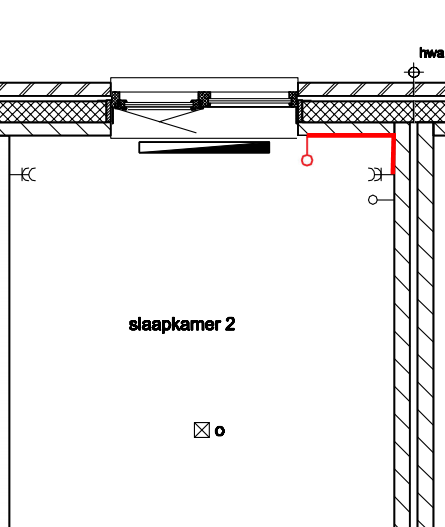

Ik heb geen naam/merk van de blokken waar de leidingen in moeten, heb darom een foto toegevoegd
- Is het slim om in de hoeken - door onze betonboorder - een extra gat te boren zodat je daar mooi de leiding in een bocht kan leggen?
Ik dacht gezien te hebben dat de aannemer dat ook doet, dus een extra "doos" boren omdat je met een sleuvenzaag nooit dicht genoeg in het hoekje komt...?
