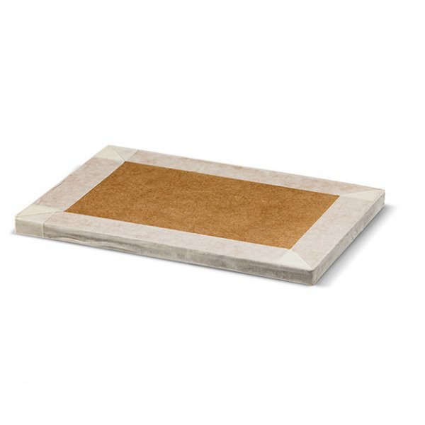

Tot zover de theorie. De reden dat ik deze vraag stel is echter dat ik de ondervloer Renoboard tegen kwam welke ik van plan ben te gaan leggen. Een beetje prijzig, maar het product blijkt goed te zijn voor houten vloeren en claimt volgens de testen ook nog eens luchtgeluiden behoorlijk te verminderen. Het bestaat uit grote platen met een massieve zandvulling, maar met weinig tot geen vering.
Aangezien deze platen dus niet veren vraag ik mij af wat het idee hierachter is. Als het niet veert is het dan alleen de massa waardoor je contactgeluidsvermindering krijgt? Is het misschien een goed idee om een vering van zacht materiaal aan te brengen ónder het Renoboard? Ik heb namelijk nu al zo'n rolletje van twee millimeter verend materiaal liggen. Dan zou het bij mij dus zo worden van boven naar onder:
