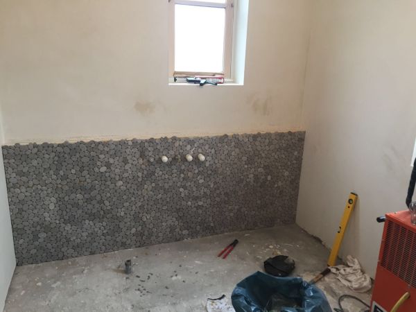

Zie bijgevoegde foto's. Op foto 1 zie je het muurtje voordat het gevoegd is. Hier zijn de steentjes nog grijs.
Op foto 2 is het muurtje gevoegd (met Weber.color comfort, zilvergrijs). Hier is het merendeel van de steentjes bruin.
Ik heb een aantal matjes die over waren nat gemaakt maar die drogen gewoon weer grijs op.
De aannemer merkte op toen hij de steentjes ging plakken dat het wel lastig voegen is omdat de steentjes ongelijk zijn. Kan het zijn dat hij de steentjes heeft afgeslepen/geschuurd waardoor de bruine kleur tevoorschijn is gekomen?
En als dat niet de oorzaak kan zijn wat zou de oorzaak dan kunnen zijn?

Ik zie trouwens op de foto's geen kleurverschil.
Eerst zelf even schoonmaken, met een cementsluier verwijderaar.
Want er zit nog veel cement sluier van het voegsel op.
Met dit soort steentjes is dat niet te voorkomen voor de tegelzetter.

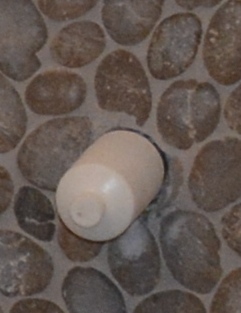

Ik heb het ondertussen schoongemaakt en ze zijn nog steeds bruin. Voor degene die het verschil niet zien heb ik twee nieuwe foto's bijgevoegd. Je ziet duidelijk dat het lichte steentje boven de kraanuitgang eerst lichtgrijs was en nu echt bruin is. Ik kan niet goed zien of het afgeslepen is aangezien ik het muurtje voordat het gevoegd (en geslepen/geschuurd?) was niet "live" gezien heb, alleen een foto.
Vergelijken kan alleen als alles gevoegd is, dat de steentjes een andere kleur lijken te hebben is optisch bedrog dat ontstaat door de kleur van het voegmiddel.
En geschuurd of geslepen zijn de tegels zeker ook niet.
Dat is een werkje dat duurder kost dan het aanbrengen van de tegels, en duurt een hele tijd.
Dus dat zal de aannemer niet gedaan hebben.
Maar als je het niet eens bent met het geleverde werk, dan moet je daar de aannemer op aanspreken.
Zeker als er een verkeerde kleur tegels is aangebracht, zoals je denkt.
Ga anders nog eens in de showroom kijken, welke dat je uitgekozen hebt.
Je hebt nog matjes over zeg je, als je die er bij houdt zie je het toch en kan de aannemer het ook toch zien?
Als het marmer is, kan er verkleuring ontstaan vanuit de ondergrond, voorstrijk, gebruikte lijm of voegmiddel.
