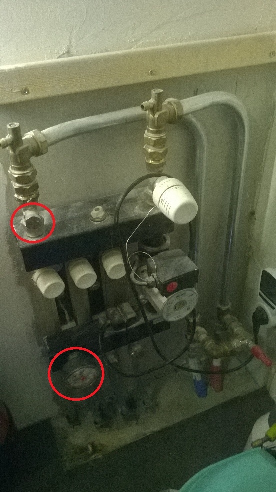

Hallo allemaal,
Ik ben Kees, woonachtend in Gelderland en werkzaam in de techniek (WTB).
De verdeler van mijn vloerverwarming heeft een manothermometer welke kaduuk is. Het ding is van binnen helemaal gaar. Nu wil ik deze vervangen, maar ik geloof niet dat er een dompelbuis of ventielhuls (Flamco) in zit. Ik zal dus waarschijnlijk de zaak drukloos moeten maken en het water gedeeltelijk af moeten tappen om de meter te kunnen vervangen.
Nu is de vraag: hoe doe ik dit het makkelijst? Ik heb me laten vertellen dat ik de thermostaatkraan van de aanvoerleiding volledig dicht kan draaien. Daarnaast zou ik het voetventiel van de retour helemaal dicht kunnen zetten (linksbovenop de bovenste balk van de verdeler).
Dan kan ik vervolgens het ontluchtingsventiel bovenop de bovenste balk van de verdeler opendraaien en de druk eraf laten. Ik ga er wel een dompelbuis in zetten, zodat het wisselen de volgende keer makkelijker gaat.
Zie ik nog iets over het hoofd?
Alvast dank!
