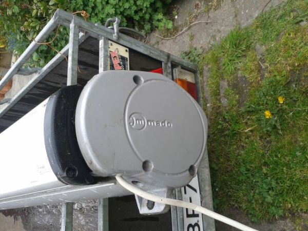

Ik heb een Mado zonwering overgenomen.
Het snoer was wat kort afgeknipt.
Ik wil dat dus vernieuwen.
De deksel aan de zijkant zit knoert vast.
Ik neem aan dat daar de aansluitingen achter zitten.
Kan ik dat ongestraft los halen in gesloten toestand of moet ik nog ergens speciaal op letten?
Ik vind een lasdoos lelijk om te zien op de muur.
Ik kan de kabel achter de dakgoot wegwerken en dan door de muur in de meterkast uitkomen. Alleen is het net wat te kort.
In de meterkast wil ik een op afstand bedienbare schakelaar plaatsen.
Dat zeg ik.
Wj sluiten zonweringen altijd aan op een speciaal daarvoor bestemde stekker/contra koppeling, zijn mooi plat en leg je zo weg achter de zonwering.
Heb je een probleem met het ding koppel je hem zo los.
OK, die kende ik niet.
Je zegt drie polig, maar ik heb 4 aders. Zijn ze er ook in 4 polig uitvoering?
Edit, tja zelf even zoeken natuurlijk, en ja ze zijn er ook in 4 polig.
Ja, ziet er degelijk uit.
Uiteindelijk is het toch het lasdoosje van DHWZ geworden waar ik actuator van de afstandsbediening ook in kwijt kon. Door wat extra kabel uit het zicht weg te werken kan ik indien nodig de zonwering van de muur nemen en dan de verbindingen in het lasdoosje los nemen.
Het werkt prima met zo'n draadloze afstandsbediening.
Nu nog wachten op de zon.
