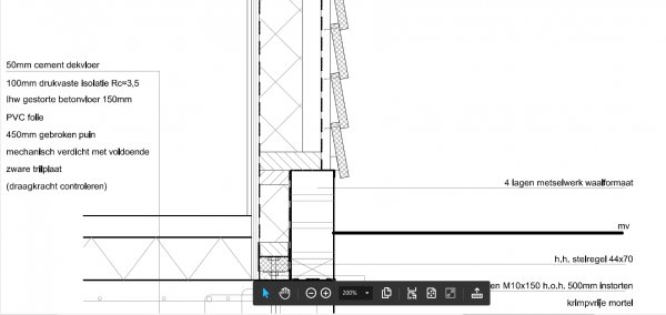

Ik maak een aanbouw met houtskelet wand.
Betonplaat gestord, hieruit steken langs de kanten m12 draadeinden omhoog (gegalvaniseerd). Hierop ben ik azobe aan het vastbouten, om hierop vervolgens de houtskelet vast te zetten.
Voor detail zie tekening. (hh stelregel= azobe )
De azobe ligt onder het maaiveld, dus wellicht soms wat vocht. Geeft dit zoveel problemen met corrosie door looizuur dat na zeg 20 jaar de m12 draadeinden teveel aangetast worden?
Als het nat wordt gaat het corroderen, zet ze flink in de zinkverf, dan heeft u nog enige bescherming.
Wat achteraf, maar waarom geen RVS genomen.
Tja op de tekening stond niet gespecificeerd dat het rvs moest zijn. Pas naderjand ging er bij mij een belletje rinkelen.
Dat er corrosie zal plaatsvinden lijkt me ook. Maar hoe snel zal het gaan?
Zijn er andere soorten hardhout die dit probleem niet hebben. Bijvoorbeeld meranti?
Het heb niets met het hout te maken, maar met de vochtigheid.
Goed voor het monteren in de zinkverf zetten.

In mijn ogen kan het metselwerk wel degelijk vocht doorlaten. De dpc laag gaat dit ook niet tegenhouden. in principe is dit een variant op een spouwmuur. In een spouwmuur kan onderin vocht ophopen zover ik weet.
De azobé balk ligt onderin de spouw net onder het maaiveld.
Feitelijk ben je nu bezig met pappen en 'droog'houden om zo nog enigzins die bouwfout te kunnen omzeilen. het is te hopen dat dit slechts een klein schuurtje betreft en geen woning
Omdat de houten muur deels onder het maaiveld ligt,dien je die hele onderkant inclusief voorzetmuur echt goed watercicht te maken.
Als je die aansluiting goed uitvoert komt daar geen vocht.
Als er wel vocht komt is de detaillering fout en is een beetje roest op de ankers zo ongeveer je kleinste probleem.
