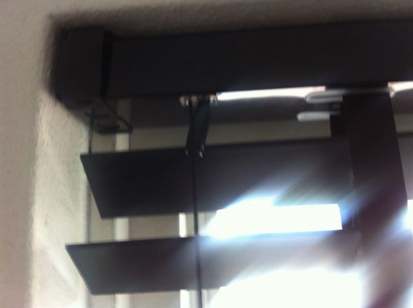

Jaloezie demonteren.
As uit het tuimel gedeelte schuiven.
Tuimeldeel omhoog trekken en het koord afwikkelen tot de rol leeg is.
Daarna 3 slagen links en 3 slagen rechtsom opwikkelen.
Alles in omgekeerde volgorde terug monteren.
