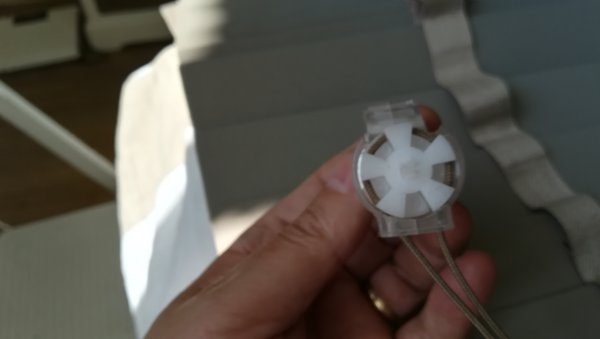

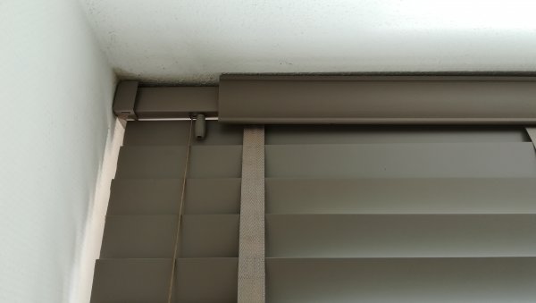

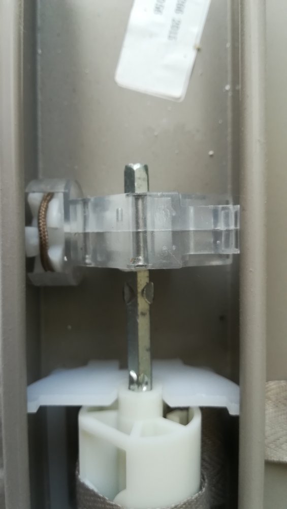

Graag hulp,
Bij het open en dicht doen(niet verduisteren,verduisteren) gaat het touwtje van dicht doen helemaal omhoog het slipt als het ware zit nu bovenaan en ja niet verder wat is de oorzaak hiervan en is het te maken.
Foto 1 koortje kan niet verder.
Foto 2 klik het mechanisme eraf en trek het van het stangetje af.
Foto 3 trek aan het touwtje tot dat die gelijk met het ander touwtje is.
Klik het mechanisme terug en alles werkt weer naar behoren.Simpel maar je moet het even weten.
