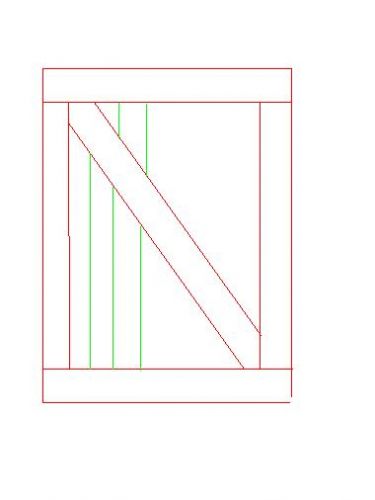

Wie heeft er ervaring met luiken voor een erker, de luiken maken is geen probleem, maar meer het hang en sluitwerk, vooral omdat de oude luiken die er nu hangen in het midden waar ze sluiten door zakken dit wil ik met de nieuwe te maken luiken voorkomen.
wie heeft er goede tips voor mij, de luiken ga ik maken van kraaldelen die ik opklamp met een Z vorm.
alvast bedankt voor het mee denken en de reacties.

Als je het frame 2,8 maal 12 cm maakt in de volgende vorm zie rood.
Daar kraaldelen op vertikaal groen.
En de schoor diagonaal op deze mannier zal het luik niet doorzakken.
Getekend de binnenkant scharnieren rechts.
Rekening houden dat de schoor de krachten naar het scharnier brengt.
Maak de luiken het liefst van red cedar dit hout werkt het minst.
doordat het minder werkt blijft het luik mooi in model.
