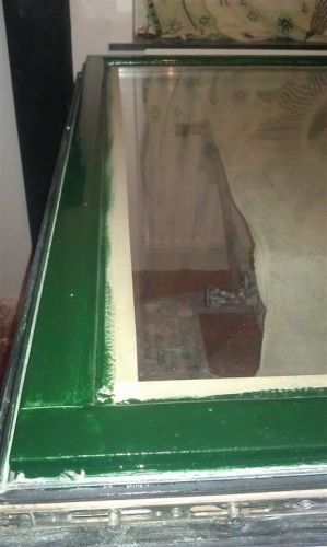

Beste klussers,

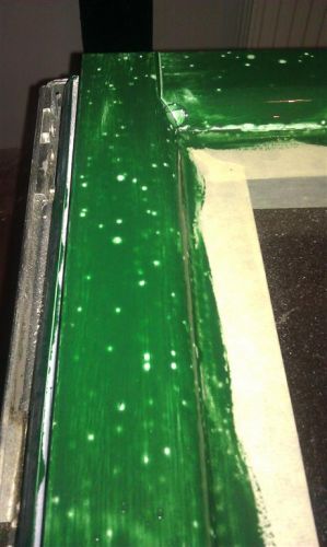

Gister heb ik mijn gegerondverfte marantie draai-kiep raam uit het kozijn gehaald en binnen gezet om droger te worden. Vanmorgen heb ik het kozijn geschuurd, schoongemaakt en daarna gelakt. Vrij snel kwamen er spikkels in de verf. Nu een paar uur later zie ik ook een twee- drietal luchtbellen die zich gevormd hebben op het schilderwerk.
Waarom krijg ik spikkels in de verf(lak trekt weg op sommige punten, adhesief gedrag) en waar duiden de luchtbellen op? Heb ik de ruit te kort laten drogen?
Alvast bedankt voor het meedenken.
Waarmee hebt u schoongemaakt? Dit ziet er namelijk uit als siliconenbesmetting. Dat kan komen van het afplaktape / grond - lakverf / gebruikte gereedschap / besmet oppervlak.
Andersom werken: eerst reinigen en dan schuren.
Blijft dus over : verf / gereedschap.
Indien verf: probeer op en plankje / stukkarton de verf nogmaals uit en kijk hoe deze opdroogt. U moet systematisch veroorzakers opsporen.

Dit ziet er inderdaad uit als een siliconen probleem, het is mij ook eens overkomen.
Ik zou dit nogmaals goed schoonmaken met ammonia (voor de zekerheid),
daarna alles er af schuren, eventueel een nieuwe grondlaag en dan weer schilderen.
@ Djvito: correct. Nieuwe grondverflaag aanbrengen is niet nodig.
Het komt wel vaker voor dat donkere aflakken over een licht gegronde ondergrond een spikkeleffect geven. Dit is ook het geval met lichte aflak over witte grondverf, maar dit ziet u niet door de hogere dekking.
U moet echter eerst om dubbel werk te voorkomen de geadviseerde test uitvoeren.
Als siliconenbesmetting uitgesloten is, dan wachten tot de aflaklaag goed droog is, deze licht opschuren en wederom een 2e aflaklaag aanbrengen.
U zult bemerken dat de spikkelvorming grotendeels is verdwenen.
Roer de verf zorgvuldig. De verf moet goed homogeen zijn omdat dit soort donkere kleuren een mindere dekking hebben dan lichtere waarin veel witpigment is verwerkt.

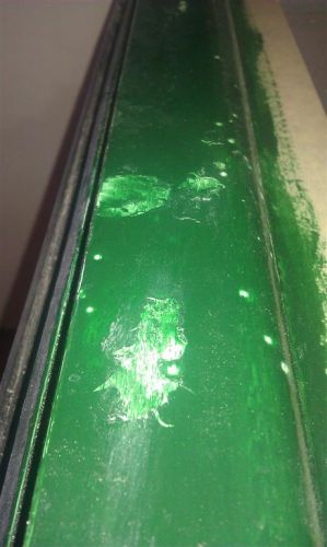

Oh jee, bij eruit halen van de ruit, komt de lak gewoon bijna los als ik het met mn hand vastpak. Ook lijkt de lak niet echt droog...bij het schuren loopt het papier meteen vol en krijg je geen schaafsel, maar van die rubberen slierten. Is mijn ruit toch te koud (heb hem weer 2 dagen teruggehangen buiten nadat de lak 24uur binnen had gedroogd?
Vollopen ( vette vlekken ) op schuurpapier duidt op onvoldoende doorharding van de verf. Na 24 uur binnen ( T 20 oC ) mag u verwachten dat de verf voldoende gedroogd is.
Heeft u nieuwe verse verf gekocht of is dit een oude pot?
Ik heb hem nu helemaal geschuurd en laat hem tot morgen binnen liggen om te drogen.
Het is een nieuwe pot mengverf vd hornbach...wel redelijk dik en stroperig...kan ik er wat white spirit bij doen of terpentine?

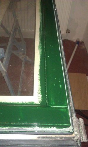

Heb het kozijn in totaal 2 dagen laten drogen, normaals opgeschuurd, ammonia oplossing en de lak heel goed geroerd. Ook een nieuwe lakkwast gebruikt. Resultaat is velen malen beter, enkel nog een tiental mini spikkels van de siliconen vergiftiging....nu 48uur laten drogen en laag 2...fotos van eindresultaat volgen ;-)
U kunt anti fish-eye by de lak mixen ( 30 druppels op 1 liter). Ik denk dat u dan klaar bent na de volgende laklaag.
U kunt een klein flaconnetje kopen met een pipetdosering. Let er wel op dat u de uitvoering koopt die geschikt is voor oplosmiddelhoudende verf.
