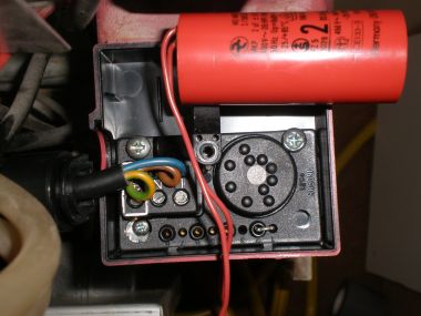

Dat kan hem goed zijn, soms wil idd een flinke klap tegen de metalen moer wel even helpen,
soms de moer een slag lossen [niet te ver] om evt vastzittend vuil te lossen.
je kan het snel tijdelijk testen door de stekker los te koppelen van de stromingschakelaar, dan tijdens opstarten als je de 2 ziet deze doorverbinden met een draadje.
werkt dan alles naar behoren dan kan het de schakelaar zijn.
maar de pomp, die kan wel wat trillen of draaien maar als je het echt zeker wil weten kan je nog even de dop eraf halen en proberen of je hem met een platte schroevendraaier stil kan zetten, kan dit dan pak eerst je pomp maar aan.
de storing 4 wijst ook op een slechte pomp [oververhitting] tenzij het toestel helemaal niet brand/warm is, dan kan het ook gewoon de clixon zijn.
