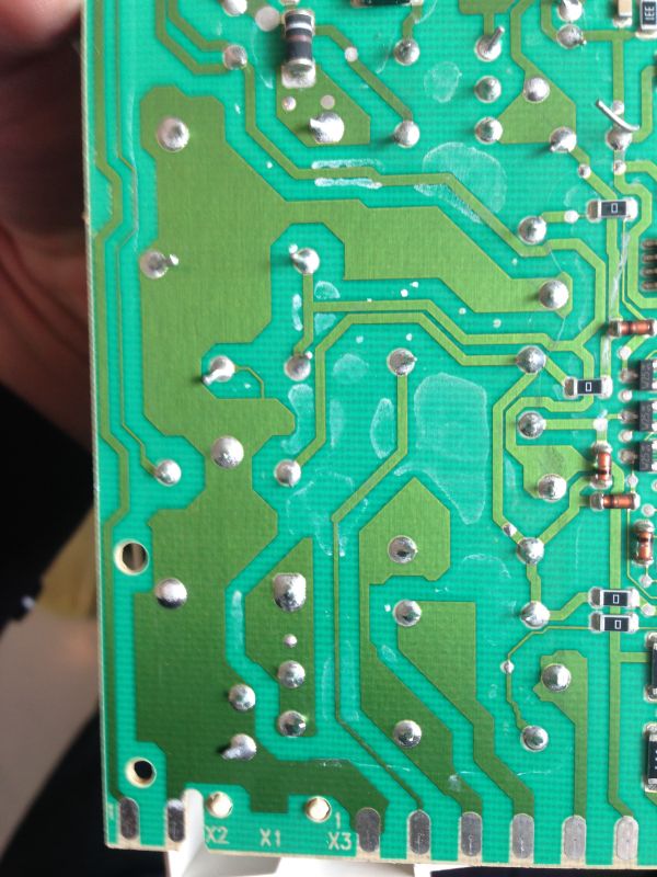

Mogelijke oorzaak: verwarmingsrelais heeft zichzelf losgesoldeerd.
Zie reparatiehandleiding 31 (duitstalig), blz 15 en de bladzijden ervoor.
Printplaat kan er ook heel anders uitzien dan in die beschrijving, het principe blijft echter gelijk.

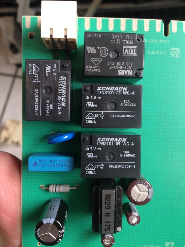

Ik heb de electronica uitgebouwd.
De solderingen van de relais zien er prima uit.
Is er een manier om de relais te testen zonder deze uit te bouwen?
Welke relais is er verantwoordelijk voor het verwarmen?

Het witte blokje bovenaan is de aansluiting waarmee het verwarmingselement geschakeld wordt. Direct daaronder zit het verwarmingsrelais. Je kunt dat ook zien aan de printsporen aan de andere kant, die lopen vanaf dat blokje naar de relaiscontacten.

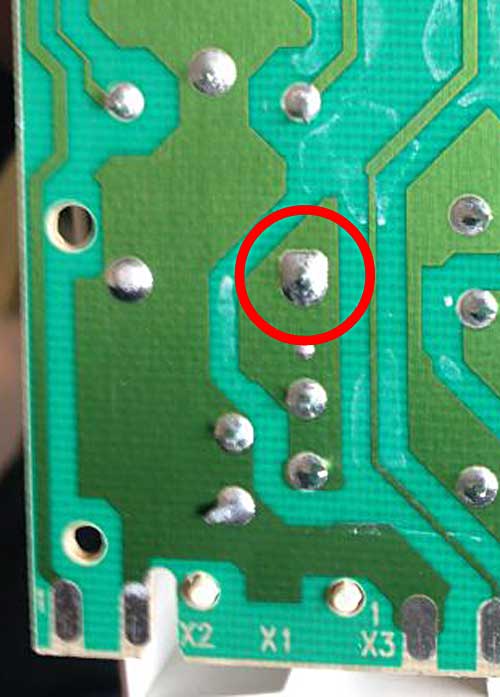

Het ziet er inderdaad niet slecht uit. Je zou alleen deze plek nog even met een loupe kunnen checken (of voor de zekerheid doorsolderen):
Maar ik denk dat dat niets is, is gewoon niet goed genoeg te zien op de foto.

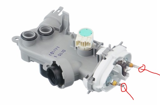

Ik heb op deze punten gemeten, ik ben er vanuit gegaan dat hier het verwarmingselement zit.
Na het draaien, de stroom eraf gegooid, stekkers los en de weerstand gemeten tussen de twee punten.
Deze is OL, hieruit kan ik concluderen dat het verwarmingselement kapot is.
Is deze los te vervangen? of dien ik een nieuwe doorstroomunit te kopen?

De enige mogelijkheid is (helaas!) om een geheel doorstroomelement te kopen. Heb ik bij mijn vaatwasser ook moeten vervangen, was een dure grap. Reden was bij mij iets anders: defecte waterwisselaar, maar komt uiteindelijk op hetzelfde neer.
Let wel op, mocht je eventueel een tweedehands element willen kopen: juist die waterwisselaar gaat nogal eens stuk, is een zwak deel ervan. Je kunt bij een gebruikt element moeilijk de staat ervan controleren. Dus weet waar je aan begint, want het verwisselen van het complete element is een fikse klus.
Een reparatiehandleiding hoe je het element kunt verwisselen vind je hier: Reparaturanleitung 45. :wink:
Nog wat info: Onderdelentekeningen en -lijsten (klik op tabblad Alle onderdelen en tekeningen)
Het onderdeelnummer van het doorstroomelement is: 00483257

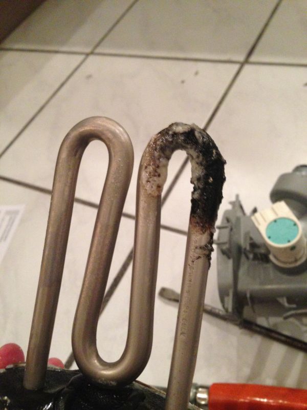

Update 2;
Toch maar onderdelen besteld.
De reparatie viel uiteindelijk mee, de handleiding nummer 45 klopt niet echt. Bij mijn model zit er een plaat op de onderzijde die, na demontage, toegang gaf tot het doorstroomelement.
Ik heb gelijk een nieuw deurrubber geplaatst (aan de onderzijde). Nu een paar wasjes proefgedraaid, alles blijft droog en de machine wordt weer warm.
Ik heb het doorstroomelement uit elkaar gehaald (de clips van het verwarmingselement doorgezaagd en zie op de foto het probleem. Een aangekoekte vetlaag in de hoek heeft ervoor gezorgd dat het doorstroomelement is doorgebrand.

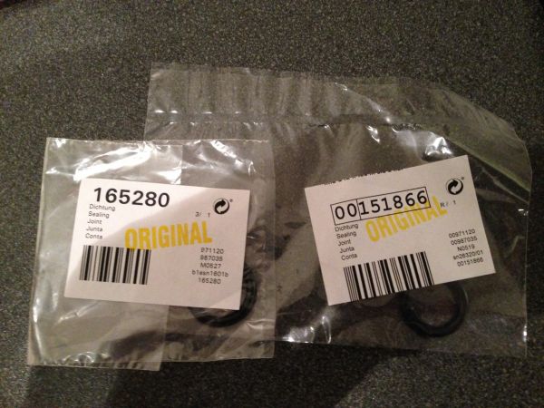

Ik heb bij de bestelling ook voor de zekerheid twee rubber ringen meebesteld, heeft iemand hier nog wat aan? Ik stuur ze graag voor je op (gratis).
Ook heb ik nog het defecte doorstroomelement liggen (met een goede temp sensor en een goede klepmotor), ook gaat weg. Deze kan ik voor je opsturen tegen de verzendkosten.
