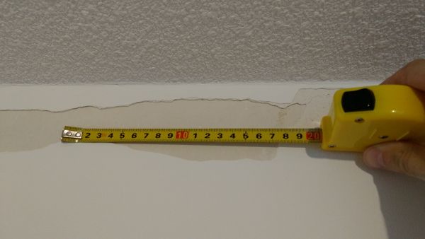

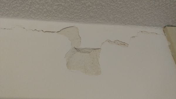

Beste medeforummers,
in een aantal kamers van mijn nieuwbouwhuis (+/- 4 jaar) bovenaan de muren een deel van mijn stuclaag los. Zie foto's
In een enkel geval lijkt er ook wat steen mee te komen, maar veelal is het een dun laagje van 1 a 2 mm dat loskomt.
Ik heb al gezien dat er kant-en-klare pleisterpasta's bestaan van de bekende merken. Deze zijn van 0 tot 2 mm toepasbaar. Maar gezien mijn zeer beperkte kennis wil ik graag jullie expertise raadplegen.
Ik wil er overheen kunnen sauzen (wit).
Heeft iemand een tip hoe ik dit simpel kan herstellen?
De naad tussen wand en plafond moet ingesneden worden na het stucen. Het bovenste deel zal dus ook los zitten.
Denk aan een primer voor het repareren.
