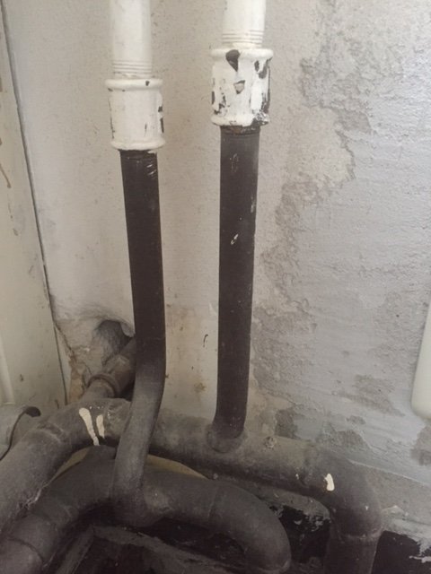

Ik wil graag een ongebruikt deel van mijn oude CV installatie afkoppelen en afdoppen. Gelukkig zit er een mof op het het punt waar ik de afkoppeling wil maken. Het is een 1 " stalen buis met draad op de buis.
Probleem is echter dat ik er geen beweging in krijg en ik ben ook een beetje bang dat met teveel geweld de las die verder op zit voor de koppeling op de hoofdleiding stuk gaat.
Hoe kan ik dit het beste aanpakken, hoe krijg je zo'n oude mof in beweging?

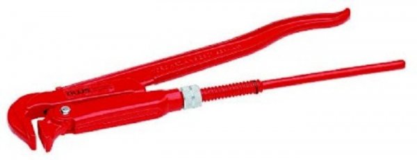

Gebruik twee tangen.
1 om de sok vast te houden en 1 om aan het stuk buis los te draaien.
je veroorzaakt dan geen krachten op de las.
En het juiste gereedschap gebruiken, liefst een maatje groter dan op de foto :mrgreen:

De sok er tussen uit draaien zonder de bovenste buis eerst door te zagen, gaat niet werken. Dat zou alleen kunnen als beide zijden een tegengestelde draadrichting hebben. Dat zal echter niet het geval zijn.
De maat staat zeer waarschijnlijk ook op de sok, hier tenminste wel. Gewoon doorzagen met een ijzerzaag gaat ook ipv slijpen.
Het lijkt er op dat de linker pijp linkse draad heeft, de sok zal dan links/rechtse draad hebben, die kan eraf gedraaid worden door de sok tegen de klok in te draaien.
Van de rechter pijp ben ik niet zeker welke draad er op zit, dat kan ik niet zien maar zou hetzelfde moeten zijn.
Even met een gasbrandertje erop helpt behoorlijk bij het los draaien, ook na doorzagen van de buis boven de sok.

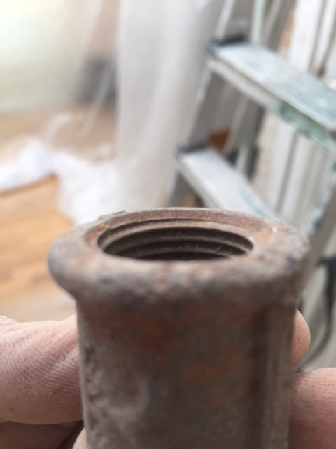

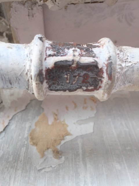

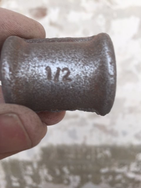

Viel nog niet mee om de juiste maat te achterhalen, na veel krabben en schuren toch een sok gevonden waar het leesbaar was. Resultaat het is 1/2" pijp! :D
Later ook nog tussen de vloer een losse sok gevonden van hetzelfde formaat :roll: . Blijkt idd dat de sok een links en recht draad heeft. Zou dus betekenen dat je zonder slijpen de sok tussen de pijpen kunt uitdraaien. Is eigenlijk wel logisch ook, hoe kunnen ze anders vroeger de verbindingen hebben kunnen maken. Bijgaand wat foto's ter info en voor ander klussers.

Er zit een uitholling in de sok bij de richel.
Als de sok er tussen kan is hij op dezelfde manier te verwijderen.
Op de 1e foto zie je een sok, horizontale foto, met links/rechtse draad.
Dat kan je zien aan de onderbreking in het midden van de ribbel op de sok. bernhard

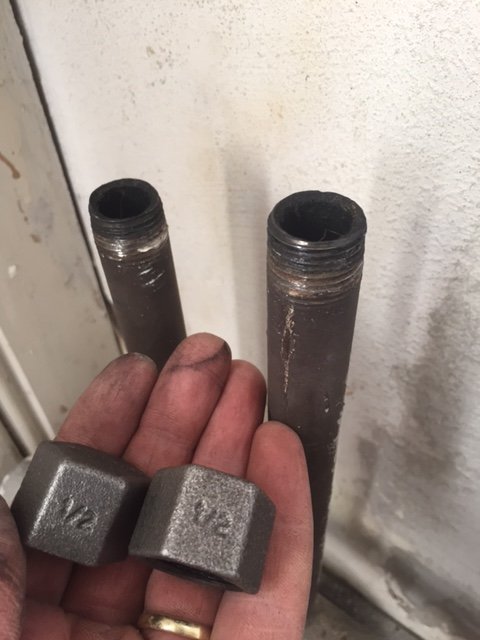

Dank voor alle hulp, het is gelukt zonder al te veel gedoe. Heb de sok er niet tussenuit geschroefd, dat lukte helemaal niet, geen ruimte om de werken enzo. Eerst oude pijp tot ongeveer 20cm boven de sok doorgezaagd. Wat extra pijp lengte bleek achteraf handig want als je kracht met zetten en grip moet hebben knijp je zo'n pijp zo maar samen. Bij de rechterpijp kwam eerst het losse stuk pijp van de sok los (bleek links draad) bij de linker pijp kwam eerst de sok los (bleek rechts draad. Gelukkig bleek dat beide pijpeinden een keurig rechts draad hadden dus kon ik zo naar de kluswinkel om 2 standaard 1/2" kappen te kopen.
