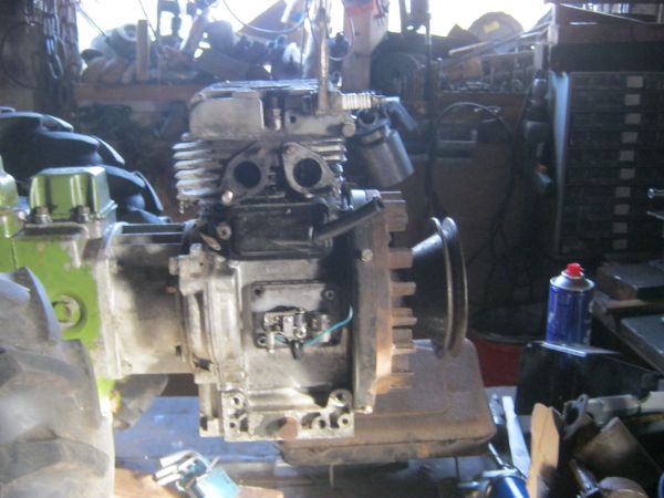

Ik heb een oude tuinfrees met een Lombardini gekocht en wou nu een uit knop op het stuur maken nu zit er een drukknopje op de motor zelf.
Nu was het plan om die draad die van de bobine naar de contactpunten loopt af te tappen en naar het stuur te brengen en daar een knopje te maken (massa contact = kortsluiting?).
Mijn vraag is nu is/kan dit zonder dat ik schade toebreng aan de elektronica van de motor?
Is hier iemand die daar wat zinnigs over kan zeggen?
Je kunt de twee draden aan de knop gewoon doorverbinden naar de schakelaar op het stuur.
In die motoren zit geen elektronica, dus gewoon doen zoals Jan zegt.
Die motoren zijn wel gevoelig voor een oude bougie, let daar even op.
De uit knop zit nu op het deksel gemonteerd en is dus zonder draad.
Er loopt wel een blauwe draad van de contactpunten naar de bobine die aan de andere kant van de motor zit en daar wou ik dus een draad aankoppelen die naar de nieuwe knop aan het stuur zit.Doe er even een foto bij voor de duidelijkheid.
