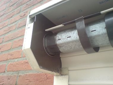

Mijn lint van de rolluik op de slaapkamer is geknapt, hij ging al heel moeilijk naar beneden en nu is hij dan toch echt geknapt.
nu als ik de kast eraf haal aan buiten zijde zie ik helemaal nergens een rol waar ik het nieuwe lint op kan draaien.
moet ik het hele systeem loshalen ofzo?
Het pantser is is het luik zelf.
Je moet het rolluik helemaal oprollen, vervolgens het band 2 of 3 slagen rond de bandrol frotten en vervolgens het rolluik laten zakken zodat het band verder om de rol windt.
Daarna op maat snijden en weer aansluiten in de bandopwinder.
En de volgende keer het band vervangen voordat het breekt. ;-)
Als ik de kap eraf haal, krijg ik dit te zien.
De band heb ik buiten langs bovenin dat sleufje er ff uit gehaald zodat ik het omhoog kon trekken.
Dat plaatje krijg ik niet verwijdert en ik krijg het oude band er ook niet af.
ook zie ik niet waar het naar binnen loopt :? :?

je zou de veren van de buis kunnen los halen om zo het resterende band te verwijder van de rol.
en dan kijken door die opening waar het band naar binnen gaat hoe het band bevestigt is aan de rol die achter die kast zit.
als goed is zit er een palletje,snij een gleufje in je band en haak zo het band vast aan de rol,draai nu voldoende aan de buis totdat er genoeg band op de rol zit,wanneer je het pantser omhoog trek dat er dan nog een paar slagen om de rol blijft zitten.
wanneer dat gebeurd is zet je de veren weer vast aan de buis,als ik in jou geval zie moet die gepopt worden.

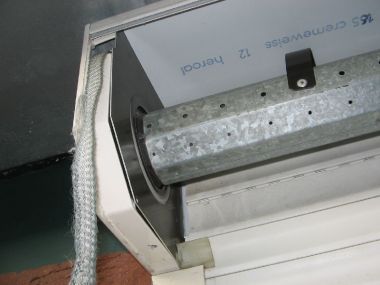

heb die er beneden er ook ff afgehaalt omdat ik dan alles iets beter kan bekijken dan op 1ste etage.
hier een foto van de andere kant van de kast. (wel andere kast :wink: )
Boor de popnagels waarmee de stoppen mee aan de buis zitten los.
Boor ook de popnagels waarmee het aluminium plaatje aan de binnen zijde van de zijsteun los. Buig het een stukje open en je kijkt dan tegen de band spoel aan draai nu een beetje aan de buis zodat de bevestiging schroef of haak te voorschijn komt. Neem je nieuwe band en maak deze op dezefde manier weer vast. Draai nu aan de buis zodat het band in de tegen over gestelde richting dan het rolluik draait op, draai het ongeveer 12 á 13 slagen op. Zet nu alle popnagels of vervang deze voor kleine schroefjes weer vast. trek nu voordat je de kap weer plaatst aan het band en je zult zien dat het luik omhoog gaat. Druk nu de band doormiddel van een stuk draad weer terug naar binnen en werk alles weer af zo als het hoort.
Naar mijn idee is het het makkelijkst om het rolluik compleet van de muur te halen zodat je de zijkant los kan halen en makkelijker bij de bandrol kan.
Kijk uit dat je die plaat aan de binnenzijde niet verbuigt of weglaat.
Deze dient als begeleiding van het pantser.
Bij deze oude rolluiken zijn de pantsers niet gearretteerd dat wil zeggen dat de lamellen van het pantser kunnen verschuiven ten opzichte van elkaar.
De nieuwere types zijn dat wel vandaar dat die platen daar niet meer inzitten.
Als het trouwens bij beide rolluiken hetzelfde zit als op de laatste foto lijkt het erop dat de pantserbuis deelbaar is wat eigenlijk ook alleen maar voorkomt bij de nieuwere types.
Als dat echt zo is maakt dit het wel weer een stuk makkelijker.
Dit kan je controleren door te kijken of de kunststofbus die links in de stalen buis zit 2 nokken heeft die je in kan knijpen waardoor je de bus verder in de buis kunt schuiven.
Op deze manier kan je de buis er makkelijk uit halen om de binnenplaat te verwijderen zodat je bij de bandrol kan.

Hij is denk ik ook schuifbaar maar aan achterzijde van de buis vergrendelt met een popnagel, als ik de buis draai komt de popnagel net niet tevoorschijn omdat dan de lamellen zich ervoor draaien
Dan de popnagels van de pantserveren even losboren.
Dit is ook makkelijker bij het verwijderen van de buis.
