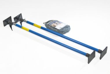

Voor het aan de binnenkant verlijmen/klemmen van triplexplaat zoek ik eigenlijk een kleine "stempel". Weet iemand of dit bestaat ? Iets tussen verstelbaar tussen de 30...50 cm.
Groeten, Bram
P.S. Alternatief is dat ik met houten balkjes en spie'en aan de gang ga, moet.

Kijk hier eens tussen :wink:

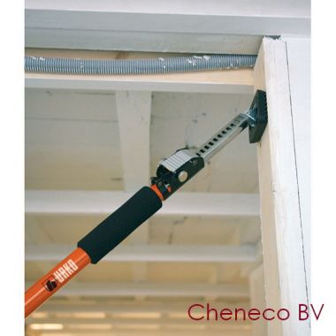

Zo schuin blijft lastig, tenzij je de stempel vastschroeft of werkt met allerlei klosjes. Als je iets meer ruimte hebt, zou je een plafond steun kunnen gebruiken:

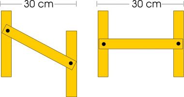

Wij gebruiken meestal een snel gemaakte spanner van een aantal vuren latten. Door de latten van ongelijk naar evenwijdig te duwen zet je er spanning op. (2e 30 cm moet trouwens 50 cm zijn!!)
