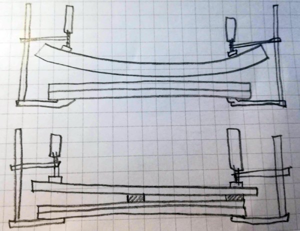

Ik heb een ombouw gemaakt over een bestaande Zweedse kast, dmv eikenhouten timmerpanelen. Nu wil ik deze panelen vastlijmen aan de kast, maar om te zorgen dat ze mooi naadloos op elkaar aansluiten moet ik eigenlijk diepe lijmklemmen hebben, om ook achterin de kast te komen. Gaat om een diepte van 40cm!
Nu kan je wel zulke lijmklemmen kopen, maar die zijn vrij prijzig en ik heb ze waarschijnlijk nooit meer nodig. Zijn er handige klus tips hoe ik dit ook kan oplossen?

2 balkjes (links en rechts) en 2 spanbandjes (voor en achter over de hele breedte). Daarmee zet je alles rondom op zijn plaats.

Er zijn meer opties. Met een kromme balk die aan beide kanten vastgeklemd worden kan je in het midden veel druk uitoefenen. Met een rechte balk en wat klosjes lukt het ook. Op meerdere plekken kunnen er klosjes/wiggen onder getikt worden, als de balk maar stevig genoeg is.
En zelfbouw kan ook.
