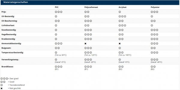

Bij onze schuur smelten de lichtdoorlatende golfplaten door de hitte van de zon.
Het gaat om de lichtplaten die boven de werkplaats zitten, in de werkplaats is het dak geisoleerd met 5 cm Pir plaat en bij de lichtplaten is een heldere polycarbonaat (vlakke plaat) aan de binnenkant gezet.
Deze polycarbonaat plaat zit gelijk met de isolatie, zeg maar een kleine 20 cm (gordinghoogte) onder de golfplaat.
Enige wat ik kan bedenken is dat door de zon de ruimte tussen de golfplaat en polycarbonaat plaat zo heet word dat de golfplaat begint te vervormen (hij ''zakt in'')
Nu willen we er nieuwe lichtdoorlatende golfplaten op leggen maar wat is wijsheid ? Polyester golfplaten of toch weer polycarbonaat platen ? Welke plaat kan het best tegen de warmte ?
Andere oplossing is de polycabonaat plaat aan de binnenkant weghalen maar dan zijn we onze isolatie ook kwijt.
