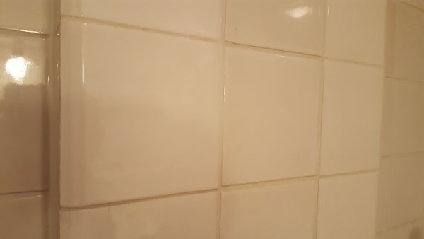

Jaren geleden mijn huis verbouwd, beetje engelse stijl, zo ook de badkamer. Handgemnaakte tegels gevonden, ergens (volgens mij) van een kleine tegelfabriek in Limburg ... weet dat dus niet zeker.
Helaas moet ik de boel openbreken, de inbouwkraan laat het afweten.
Dus ... nieuwe tegels nodig. Heb er nog een stel liggen maar helaas niet die met 'afgeronde' hoeken, zie plaatje. Ook facturen en e-mails van toen nagezocht (ik heb er velen) maar niets kunnen vinden. Iemand enig idee, kijkend naar het plaatje? Dus wie is de leverancier van deze handgemaakte tegels, volgens mij uit Limburg??
Uiteraard wil ik proberen de tegels heel te houden bj het 'slopen' maar ik denk dat dat lastig wordt ...
Dank alvast!

Weer wat verder: de tegels heb ik toen besteld bij KREA BV in Soest ... maar die zijn failliet. De eerste levering van die tegels was een drama, slechte glazuurlaag.
Via KREA ben ik toen in contact gekomen met de leverancier en die zoek ik nu ... ook die zou natuurlijk failliet kunnen zijn ... de crisis duurde lang ...
