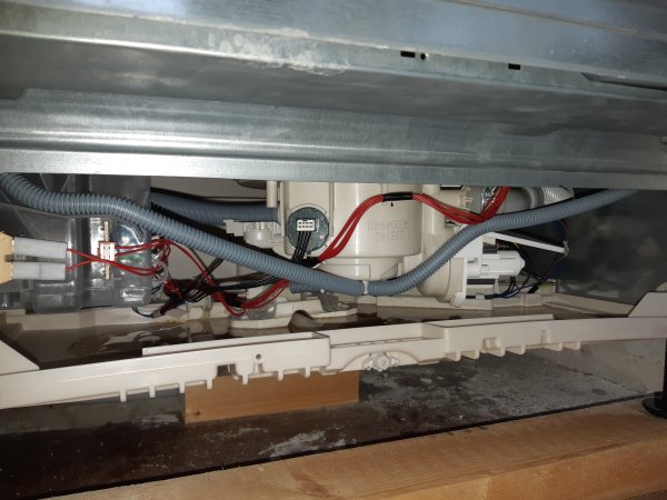

Goedemorgen, mijn Leonard vaatwasser springt een aantal keer per maand op de anti-lek beveiligingsstand en gaat dan afzuigen en drie keer piepen. Er ligt dan elke keer een plasje water op de bodemplaat, dat water komt uit de twee kleine grijze lek slangetjes, zie foto. Als ik de stekker er uit haal, water dicht draai en een dag wacht dan kan ik 'm weer aanzetten en loopt weer als een zonnetje.
Hoe kan het dat de vaatwasser soms lekt?
Bedankt alvast voor jullie hulp.
Die slangetjes komen uit overloop punten.
Van het labyrinth of van de toevoerslang (indien dat een dubbelwandige is).
Er moet ergens een oorzaak zitten waarom dat water door de slangetjes heen komt. Bijv. een verstopping.
Geef ook even de PNC van het typeplaatje aan, volgens mij komen de vaatwassers van dit merk uit de Electrolux fabriek.
