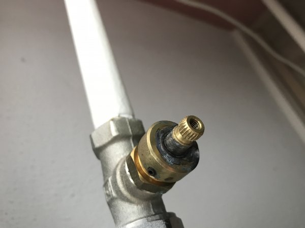

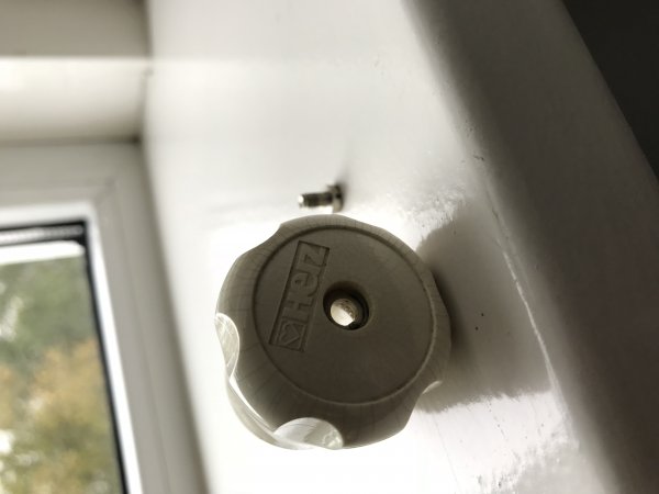

Ik heb last van een lekkende radiatorkraan, type Herz. Alleen last van bij het opendraaien. Kan ik dit zelf snel oplossen? Het gaat om een blokverwarming.
Kraan geheel opendraaien, inbusboutje losdraaien en kapje verwijderen.
Daaronder zit als ik me goed herinner een O ring, die is te vervangen door een nieuwe .
Het moet wel een warmte bestendige rubberring zijn.
Dan alles weer in omgedraaide volgorde monteren, klaar.
