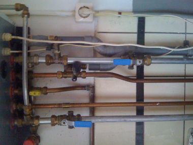

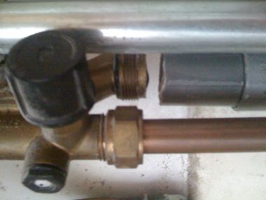

2. een andere lek in een van de leidingen. Zie de twee foto's (in de foot van het totale leidingenstelsel zie je de lek in het midden van de foto, in meer detail in de tweede foto) Hier weet ik niet hoe het op te lossen. Een dopje kopen om het gat af te sluiten, of zijn er andere beter opties?
En, zou dit dan de oorzaak van mijn waterdruk op 0 zijn?

Nee, dat is niet de lekkage waardoor de druk op 0 bar komt.
Ook geen dopje of wat monteren op de lekkage van het ventiel, dit is de inlaatcombinatie van de boiler en deze lekt als de boiler, het warme water wordt op(na)gewarmd.
Als u dat afsluit kan de boilertank barsten door overdruk, niet doen dus.
Als het toestel steeds van druk af is mogelijk expansievat lekkage prescor (overdruk ventiel)Of een lek onder de vloer of een andere niet direct zichtbare plaats.
Vr Gr en succes ermee

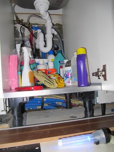

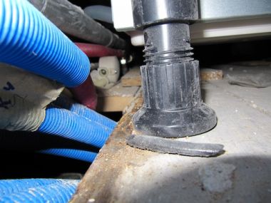

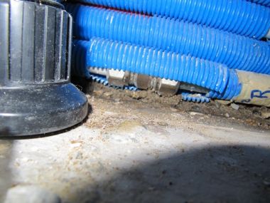

Nou, ik ben toch verder gaan kijken en ik vrees dat ik de echte oorzaak heb gevonden: lekkende leidingen. Nu zitten deze leidingen onder mijn keukenblok. Ontzettend vervelend want ik heb de keuken nog geen maand geleden laten plaatsen. Ik heb de plint weggehaald en zag bij de leidingen flink wat vocht.
Zie de foto's voor meer duidelijkheid.
Is er de mogelijkheid om dit te maken zonder dat ik het hele blok eruit moet laten halen (ik hoop het echt van harte)
Hoor heel graag jullie tips! Dank.
Nee, helemaal geen domme vraag, maar de situatie is inmiddels veranderd. Ik moet misschien een neiuwe topic aanmaken, maar het blijkt nu dat er een lek is bij de leidingen. Dus de onderste foto's op de vorige pagina geven het echte probleem aan. De eerste twee foto's helemaal bovenaan blijken niet het probleem te bevatten.
