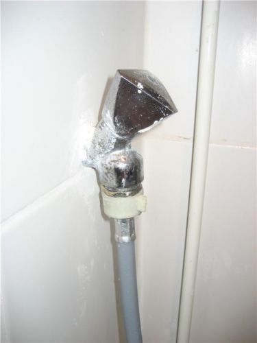

De kraan waar we de wasmachine op hebben aangesloten lekt. De lekkage treed op tussen de schroefdraad van de aansluiting in de kraan zelf. Ik kan een onderdeel uit de kraan draaien, bestaande uit een schroefdraad boven, een stuk met vier gaatjes en daaronder de schroefdraad voor de wasmachine aansluiting.
Hieronder een foto van het onderdeeltje waar het om gaat. De bovenste schroefdraad gaat de kraan in, daaronder de vier gaatjes, en vervolgens de schroefdraad voor de wasmachine.
1. De vier gaatjes gaan niet helemaal de kraan in. Kan de lekkage hierdoor komen?
2. Kan ik de lekkage misschien verhelpen door op de schroefdraad die voor de aansluiting met de kraan zorgt een laagje teflontape te draaien? Misschien dat die aansluiting niet goed is en kan ik het zo verhelpen? Kan het kwaad om om deze aansluiting teflon tape te draaien? Ik lees namelijk op sites dat teflon alleen om de aansluiting van de kraan met de waterleiding zelf moet.
3. De kraan zit (heel slim) gemonteerd achter de tegels. Is het moeilijk om in het uiterste geval één of twee tegels los te halen en de hele kraan te vervangen?

Maak eens even een foto van hoe de kraan gemonteerd zit, want een kraan achter de tegels lijkt me stug.
Bedoel je wellicht de muurplaat waar je de kraan indraait?
Zo te zien is dat een oud type kraan waar de beluchter van lekt.
Gewoon een nieuwe wasmachinekraan monteren, kost maar een paar euro.

Nieuwe kraan, schroefdraad een beetje opruwen, teflon tape of draad er om heen en vastdraaien, niet terugdraaien. Indien terugdraaien nodig is helemaal loshalen en opnieuw tape of draad erom heen.
Kijk eerst hoeveel slagen je hem er in kan draaien en je op de juiste positie eindigt.
Het wordt nu een beetje verwarrend denk ik.
Treedt de lekkage op bij de aansluiting van het onderdeel op de foto ?

Bij deze de foto hoe de kraan gemonteerd zit. Zie daar mijn probleem en de reden van mijn vraag of ik het op een andere manier kan oplossen dan de kraan vervangen.
Ik hoop dat het zichtbaar is maar je ziet dus de kraan met eronder een soort 'moer' en daaronder weer de slang van de wasmachine. De lekkage treed dus op boven de 'moer', het bovenste gedeelte van het onderdeel dat uit de kraan komt.
Het lijkt er dus op dat de lekkage optreedt in de bovenste schroefdraad. Kan dat kloppen?

Begrijp ik nou goed dat het ding op je allereerste foto onder in de kraan is gemonteerd en daar zit je slang op?
Wat er eigenlijk moet gebeuren is het volgende:
Kraan losdraaien, kit rondom het gat verwijderen, schroefdraad van de muurplaat
die in de muur zit goed schoonmaken van taperesten.
Vervolgens een verlengstuk
in de muurplaat draaien met teflon tape of teflondraad.
Op het verlengstuk draai je een nieuwe wasmachinekraan met beluchter
Daarna alles controleren op lekkage en daarna pas afkitten.
Dat ding op de eerste foto is een beluchter met terugslagklep zoals die op oudere types kranen werden gebruikt.
Als het in de muur zou lekken zou de voeg donkerder zijn.
