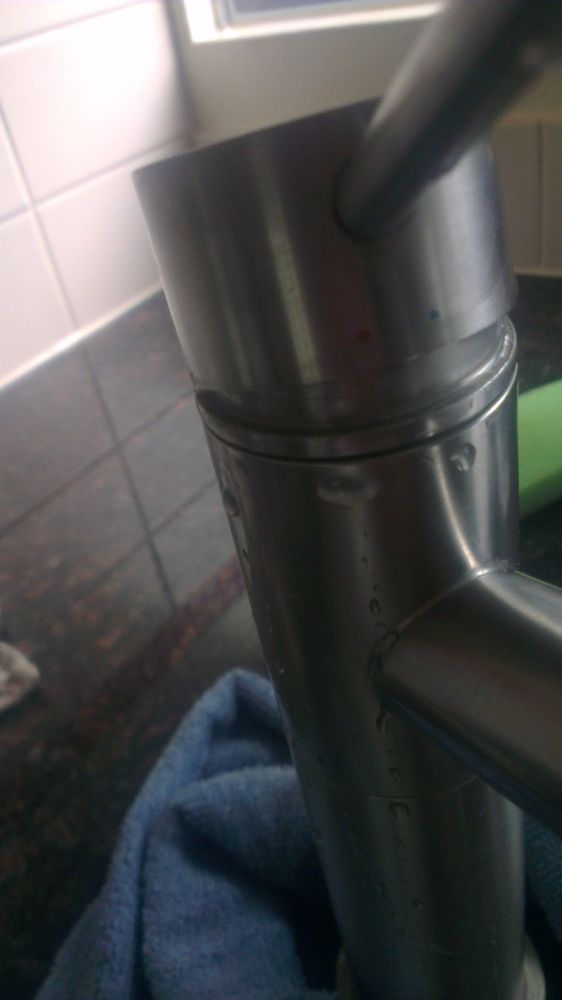

Ik heb nu een paar weken last van een lekkende kraan. Heb regelmatig dat het hele aanrecht blank staat.
De kraan lekt dan ook bij het 'kraanhuis'? Zoals op de afbeelding te zien is.
Hij lekt niet altijd. Er zit achterin een inbusje, deze wel wat strakker/losser gedraaid. Geen van beiden heeft geholpen. Iemand nog tips?
Bvd,
Marc
Inbus is om de hendel eraf te halen
Dan kom je de sier rvs ring, deze eraf draaien en dan kom je bij het binnenwerk.
Hoofdkraan uitzetten en leeg laten lopen.
Kan vaak goed vast / verkalkt zitten.
Hier zal het probleem in zitten , afdichting werkt niet meer of binnenwerk is te los of de boel is zo aangetast dat zelf een nieuw binnenwerk niets meer uithaalt.
Je zou eerst eens kunnen kijken welke kraan dit is en welk binnenwerk erin moet.
