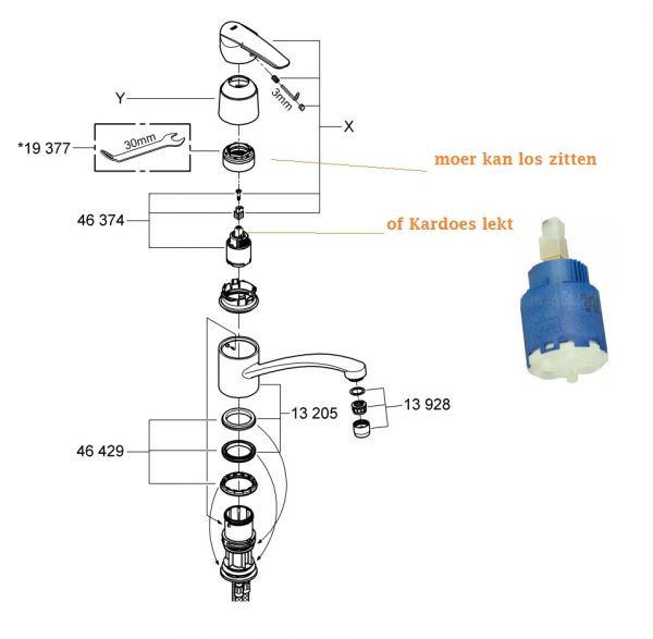

Kan iemand vertellen of deze Grohe kraan te maken is? De kraan lekt niet altijd, maar soms komen er ineens druppels uit en dat geeft een behoorlijke plas. (zie de foto waar het lekt) Alvast bedankt.[/b]

    Zolang er onderdelen te verkrijgen zijn dan zijn de Grohe kranen te repareren.
    het is een grohe start kraan en er zit 5 jaar fabrieks garantie op.
