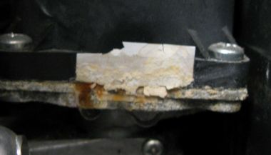

....bestel sowieso ook maar een nieuwe prescor/overstortventiel, daar hangen
druppels in de doorzichtige buis.
Ook zie ik op de condensbak uitgedroogde kitresten/kruimels liggen.....dat is
vaak geen goede teken, maak anders even een scherpe foto van rechtsboven
van de wisselaar...ik vermoed dat je wisselaar kapot aan het gaan is :idea:

Ik zou zeggen ga even na of dit geen vervuiling is door de aangezogen lucht. Dit valt ook daar neer.
Kitresten die zo ver van de wisselaar vallen? De kit valt naar mijn ervaring niet uit elkaar. Probleem van de kitrand is dat deze onthecht door de werking en de warmte van de wisselaar. Het condenswater kruipt dan achter de kitrand door.
Is het condens of een lekkende overstort? Ik denk het eerste. Dit pijpje komt uit in een vochtige rioolomgeving en in een koude omgeving kan de binnenkant condenseren.
Dit is overigens een verbeterde wisselaar met een zwarte kunststof versterking en niet de oude volledig gekitte versie.

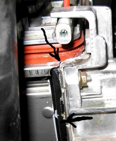

Gegarandeerd dat het kitresten zijn van rechtsboven, door het branden worden
ze iets weg geblazen,condens in het buisje en zeker zo hoog, is vrij onwaarschijnlijk,

Kijk maar eens heel goed bij de brander, daar mist al een stukje kit, en
tussen de zwarte strip zit al zeker 5 cm kalksporen tussen.
Dit zijn de standaard plekken waar hij begint, zal af hangen van hoeveel er
gestookt word, maar gemiddeld binnen 18 maanden is hij er vele male
beroerder er aan toe, en dan valt hij zeker buiten de garantie en zit hij
in de coulance afbouwregeling.....kassa!!
Als de TS een closeup foto maakt van dat hoekje, dan zal je zien dat daar
die kruimels vandaan komen.
Ok heb nog wat foto's gemaakt.
Links onder
Rechts boven, troep kan van het vervangen van branderbed/steen zijn.
Rechts onder.
Grootste vervuiling is kalk aanslag van het al langer lekken van de ontluchter denk ik.

De reden dat ze de vorige keer een nieuwe pakking erin hebben gedaan,
is omdat je kitrand rechtsboven sowieso weg is:
Bij de bovenste pijl zie je waar een kier zit, daar hoorde dus de kit te zitten
die nu onderin je binnenmantel ligt, bij de 2e pijl zie je het gevolg, tot daar
loopt nu al je kalkspoor.
Nu meende ik op je eerste foto ook al een kleine roestplekje te zien zitten,
dit kan al van een zelfde lekkage zijn maar dan links, of je waterdruksensor
heeft gelekt, of lekt nog iets.
Al met al zou ik bij jouw installateur aangeven dat je wisselaar lekt!!!
dit gaat niet nog een paar jaar goed, en nu het nog in de garantie zit..... :roll:
