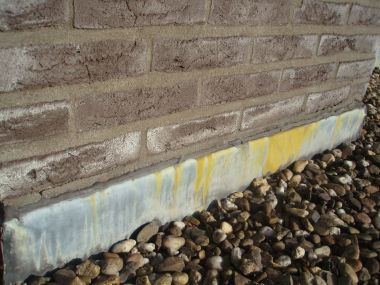

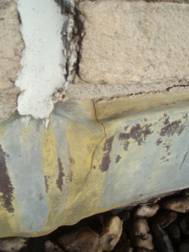

Ik heb sinds deze week oa een flinke lekkage in het platte dak van mijn garage tegen de huismuur. Op het garagedak in de buurt van het doorlekken zit een scheur in het lood onderin de huismuur, waar de garage tegenaan is gebouwd. Het water wat buiten en ook (wat ik heb begrepen) na evt doorslag in de spouw vanaf deze muur naar beneden loopt, wordt op de loodslab opgevangen, maar kan nu door de scheur naar beneden de garage in ipv naar buiten het garagedak op.
Het is op het eerste gezicht niet goed te zien hoever de scheur naar binnen doorloopt.

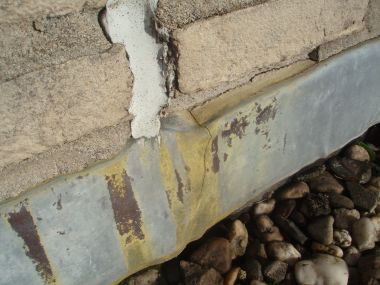

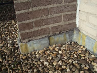

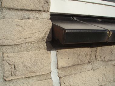

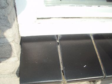

Bij deze nog de beloofde foto's
... (1 en 2) van de scheur in het lood, welke waarschijnlijk de oorzaak is van de lekkage in de garage. Er is bij de scheur een stukje van de voeg weg. Helaas is niet zichtbaar hoever de scheur in de muur doorloopt.
... (3 en 4) van het zijraam, pakweg 1m boven de scheur in de loodslab. Met name op foto 3 is te zien dat in de vensterbank de voegen slecht zijn.

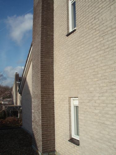

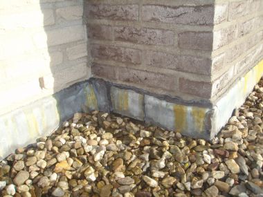

Vanwege de lekkage in de open haard (langs het rookkanaal) zie ook de volgende foto's van de schoorsteen. Pakweg 6 jaar geleden heb ik na een eerdere lekkage langs het rookkanaal rond de hele schoorsteen de voeg boven de loodslab dichtgekit. De kit ziet er nog steeds goed uit (niet uitgedroogd oid).
De theorie voor de huidige lekkage (volgens de dakdekker) is dat het water na doorslag niet meer langs de loodslab naar buiten zou kunnen, omdat de kit te goed zou afsluiten. De zijmuur is na de bouw 13 jaar geleden overigens niet meer geimpregneerd.
Naast de tips voor volledige vervanging van de loodslab ben ik ook getipt om de scheur in het lood (niet al te breed) te repareren en de muur te laten impregneren, zodat de waterdoorslag de komende jaren sowieso weer minimaal is.

Wat is dat witte spul dat in de stootvoegen is gezet?
Overigens zou ik ook de voegen tussen de waterslagtegels goed dichten. Met kit of met cement.

Is de loodslab doorgezet tot aan de spouw? Als dit niet zo is en het lood zit enkel in de voeg zal dit aanleiding kunnen geven van de lekkage.
Is de lekkage alleen ter hoogte van de breuk in het lood? Zo ja dan zit enkel hier het probleem.
Verdacht is dat er geen open stootvoegen zijn boven het lood.
