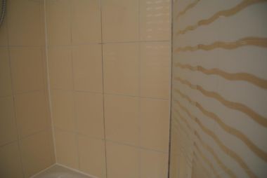

Ik heb vorige week vrijdag 3 augustus mn de wanden van mn douche opnieuw gevoegd en gekit (Na eerst 3 dagen handmatig met een krabbertje de oude voegen en kitranden te hebben verwijderd).
De voeg was eerst donkergrijs en droogde al snel mooi wit op.
Ik heb netjes drie dagen gewacht met het gebruiken van de douche, maar er is nu 1 voeg (de eerste dagen waren het er meer) die donkergrijs blijft (Nat dus?) na het douchen alle andere voegen drogen na het douchen vanzelf weer wit op, ik begrijp er niets van, lekt deze voeg of zo?? Of moet het misschien nog verder indrogen?? Of heb ik iets gigantisch fout gedaan?
Ik ben niet zo'n klusser maar, ik had het de oude voegen grotendeels verwijderd (2 en een halve dag over gedaan!!!!!) , de kitranden helemaal verwijderd en alles blinkend schoon gemaakt, alles heel goed laten drogen en toen gevoegd, heel netjes al zeg ik het zelf het ziet er strakker uit dan de rest van de badkamer (door iemand anders gedaan) ik heb nog netjes een dag gewacht alvorens alles te kitten.....
Kan iemand mij helpen?? Ik ben bijna radeloos na dagen van krabben :-)
Alvast heel veel dank
Waar zit die voeg ?
Onder de kraan, in de hoek of waar dan ook ?
Liever nog een foto, dat maakt het wat duidelijker.

Hierbij de foto, ik hoop dat het een beetje duidelijk is, maar op de rechtermuur de middelste voeg blijft donkergrijs
Het zou toch nog wat vocht inde muur kunnen zijn.
Loopt er op die plek een koudwaterleiding of staat er een muur haaks op dat wandje ?
Wanneer het een koudere plek is dan de rest slaat hier de condens het eerst neer en duurt het langer voordat de voeg weer droog is, goed ventileren is belangrijk.
Ik zou het nog een week aanzien, is er niets verbetert dan zien we het hier wel.

Oh ja vergeet ik nog, achter die muur zitten geen leidingen en geen kraan aansluiting die zitten aan de andere muur
Pauluss
Aaahh ok, het kan op die plek idd wat kouder zijn want de douche is een uitbouw op zolder met schuin dak (het schuine dak loopt ongeveer af ter hoogte van die voeg) wel raar dat de voeg na de eerste droging ook gewoon wit was opgedroogd, maar er kan natuurlijk van het inwassen nog wat vocht achter zijn gekomen, wat er nu nog uit moet. Ik wacht het nog een weekje af, kan het totale indrogen dan 2 weken duren???
In ieder geval heel veel dank voor je hulp, ben al opgelucht dat ik niet meteen weer hoef uit te slijpen
De droging van de voeg zelf is al voorbij, het kan liggen aan het vocht erachter of, meer waarschijnlijk, toch van de grotere hoeveelheid condens dat op die (koudere) plaats neerslaat.
In het laatste geval is er niet veel aan te doen, misschien is impregneren dan nog een laatste mogelijkheid.
