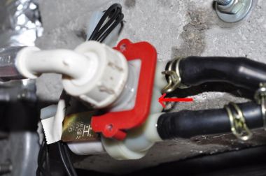

Vanavond met bloed zweet en tranen (nou vooruit alleen wat zweet) deze wasmachine 2 etages omhoog gebracht, blijkt hij te lekken....
Zolang de waterkraan open staat lekt hij. Het lijkt er op vlak achter de plaats te zijn waar de toevoer de machine in gaat.
Wanneer de machine uit staat blijft deze lekken, pas na dichtdraaien kraan stopt het lekken.
Iemand een idee wat de oorzaak kan zijn en is dit eenvoudig te repareren? Ik heb al eerder mbv dit forum een droger kunnen repareren dus ik heb goede hoop!

Ook heb ik het deksel verwijderd en gekeken waar het lek zat. inderdaad direct nadat deze de machine in gaat.
Zie de rode pijl. Hier loopt een las/plaknaad welke lekt. Is dit ding (volgens mij heet dit het inlaatventiel) te vervangen en zo ja waar kan ik deze bestellen?
Er staat nog een nummer 20697 op gedrukt, maar mbv dat nummer vind ik op internet niet het goede product.

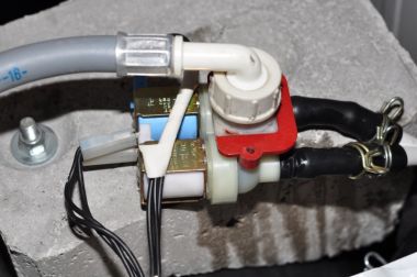

Hier nog een 2-e foto welke iets scherper is:

Bij de onderdelenwinkel te koop, neem het type en de nummers van de machine even mee, in tegenstelling tot internetwinkels kunt u het zo omruilen als het niet de goede is.
Waarschijnlijk is dat het geval geweest. Intussen een nieuw inlaatventiel geplaatst en hij draait weer prima. Nog even gedacht om simpelweg het lek dicht te smeren, maar tch maar een nieuwe gekocht. Was niet erg duur.
