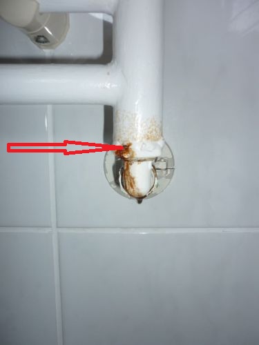

Wij hebben een lekkage in onze radiator op de badkamer. Het water drupt er nu langzaam uit. Helaas is het moeilijk om een vervangende radiator te vinden. Lassen was helaas geen optie meer. We willen graag weten of er mogelijkheden zijn om het druppelen te verminderen met bijvoorbeeld een tape of kit.
Zijn er mensen hier die tips hebben?

Ik zou hem vervangen als je een kleinere neemt kan je met verleng stukjes op maat maken
Wat je ook kan doen als je niet wil vervangen.
Is een stukje van de lekkende poot af slijpen en daar een nieuw 1/2 duims aan sluiting in/op lassen en daar een verlengbus in draaien om weer de goede lengte te maken
moet je wel weer netjes schilderen anders roest hij zo weer door
succes

Alleen de eerste foto is belangrijk voor dit probleem,
en daar is niet alles te zien. Waarschijnlijk zit er in de radiator
een verloopstuk gedraaid, en daarin de haakse koppeling.
Het lijkt alsof de lekkage tussen de verbinding tussen het verloopstuk
en de radiator ontstaat. Draai dat stuk er uit, en monteer het opnieuw
met een geschikte afdichting (hennep/Loctite/tape)
Bij dit soort radiators, zit onder op de buis een soort dop opgelast, waar dan het puntstuk weer ingedraaid kan worden.
Dus die dop kun je er niet afschroeven.
Het lassen van de dop is waarschijnlijk niet goed gedaan, want er zit duidelijk een gaatje in de oude las.
Als je de radiator er af haallt, en je neemt hem mee naar iemand die autogenisch kan lassen, is het gaatje zo dichtgezet en zal hij niet meer lekken.
